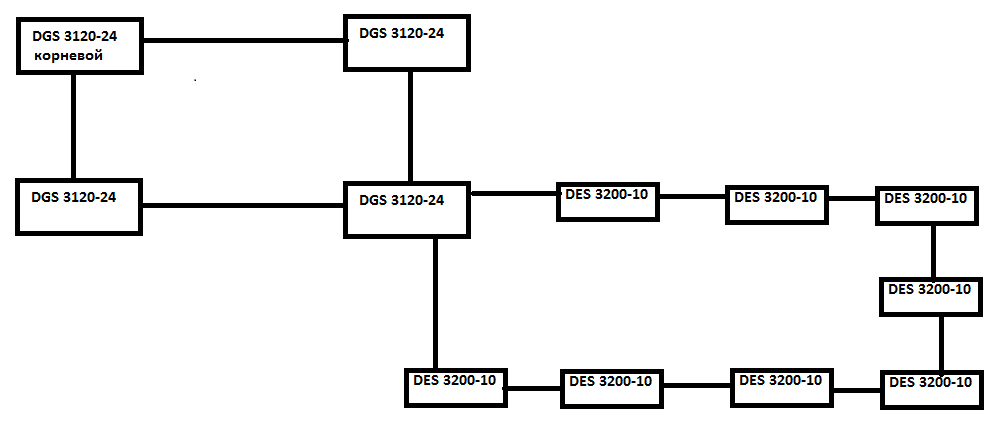

Здравствуйте.
Пояснение, что мы пытаемся сделать. Настраиваем в нашей сети RSTP кольца для магистральных свичей и клиентских. Магистральные строим на свичах DGS 3120-24, клиентские на DES 3200-10, DES 3200-18...
Уперлись в стандартное ограничение 20 хопов. Получается что - клиентских свичей в кольце у нас допустим 15, они включены в магистральный свич, который в свою очередь подключен в кольцо магистральных свичей. И выходит так, что от клиентского свича до корневого магистрального может быть больше 20 хопов.
А теперь собственно вопрос - возможно ли разделить RSTP кольца на магистральном свиче на отдельные группы. Т.е. для клиентского кольца сделать корневым свич, в который они включенны, а для кольца по магистрали будет корневым другой свич.
Комментарий к файлу: Примерный рисунок подключения свичей
topology.png [ 13.29 KiB | Просмотров: 4482 ]

Рассмотрите варианты с MSTP или сделайте L3 кольцо агрегации

MSTP не подходит. Там делается по разным VLAN, а нам такое не подходит.
А вот по поводу второго можете рассказать немного подробнее или дать ссылку где почитать.

Есть простое решение - на свичах "клиентского кольца" отключить stp вообще, включив только Forwarding BPDU.

Спасибо за совет. Настроили в таком виде - работает, но есть еще вопросы.
1) Я так понимаю теперь все клиентские свичи не считаются хопами в STP протоколе.
2) Есть ли какие-то временные ограничения для прохождения пакетов bpdu. Я к чему. Просто чтоб не получилось так, что у нас порт постоянно переключался то в альтернативный, то в основной. Сколько можно клиентских свичей в гирлянду впихнуть?
Заранее спасибо за помощь.

1) Да, совершенно верно. С точки зрения STP, это просто петля на узловом свиче.
2) Неограниченное количество свичей, благодаря п.1

А ещё вариант посмотреть в сторону ERPS

по секрету скажу, кольца на длинках можно строить до 40 хопов)
у меня есть рабочее РСТП кольцо в 30 хопов

Получается что: в офисе на стенде настроили - все работало.
А вот в идентичных условиях, за исключением того, что свичи стоят где-то на многоэтажках - у нас получилось оптическое кольцо.
Что мы видели. На крайних свичах, где настроен РСТП, порты с обеих сторон, после состояния Learning, оба перешли в состояние Forwarding. Положили сетку мин на 20 пока свич не дернули по питанию.
Что это вообще могло быть и почему так вышло...

Получается что кольцо будет рубиться на аггрегации и работать по одной ветке?
Не лучше ли чтобы кольцо рвалось примерно по середине ?

Тогда stp включаем не на агрегации, а на этом «среднем» свиче.
