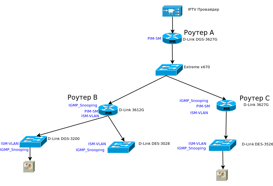

Доброго времени суток,
Появилась проблема при приложенной снизу схеме подключения. На Роутере C в течении последнего дня наблюдаем загрузку CPU в 70%, в логах ничего нету, на роутерах B и A средняя загрузка 20% CPU.
Данная схема отображает только подключение роутеров B и C, на деле же таких роуетров несколько десятков, но проблема проявляется только на роутере C.
При этом на роутере C при выполнении команды
show igmp_snooping groups
Примерно 35 записей, в то время, как на остальных роутерах их гораздо больше
Что пробовали делать:
  • выключали pim
  • отключали SNMP
  • включали mirroring порта с extreme на роутер B - ничего подозрительного не обнаружили
Помогло только отключение PIM и IGMP SNOOPING одновременно, но мы не можем оставить наших абонентов без IPTV
На всех роутерах версия прошивки:
Firmware Version : Build 2.81.B03
DGS-3612G
iptvForForum.png [ 62.29 KiB | Просмотров: 1076 ]
Настройки:
Роутер А
create vlan iptv_uplink tag 10
create ipif iptv_uplink z.z.z.z/30 iptv_uplink state enable
create vlan to_router_b tag 21
create ipif to_router_b y.y.y.1/30 to_router_b state enable
enable igmp_snooping
enable pim
config pim ipif iptv_uplink state enable hello 30 jp_interval 1 mode sm dr_priority 1
config pim ipif to_router_b state enable hello 30 jp_interval 1 mode sm dr_priority 1
create pim static_rp group 234.0.0.0/8 rp z.z.z.z
Роутер B
create vlan from_router_a tag 21
create ipif from_router_a y.y.y.2/30 from_router_a state enable
create vlan ism_to_abon tag 2004
create ipif ism_to_abon a.a.0.0/16 ism_to_abon state enable
enable pim
config pim ipif from_router_a state enable hello 30 jp_interval 60 mode sm dr_priority 1
config pim ipif ism_to_abon state enable hello 30 jp_interval 60 mode sm dr_priority 1
create ipmroute z.z.z.z/32 rpf_address y.y.y.1/30
config igmp ipif ism_to_abon version 3 query_interval 125 max_response_time 10 robustness_variable 2 state enable
config igmp_snooping vlan ism_to_abon state enable fast_leave disable
config igmp_snooping querier vlan ism_to_abon query_interval 125 max_response_time 10 robustness_variable 2 last_member_query_interval 1 state disable version 3
Роутер C полностью аналогичен роутеру B
Может быть кто то подскажет, как это можно диагностировать? Всплесков трафика в периоды высокой загрузки CPU обнаружено не было, с конфигами так же никто не работал.
