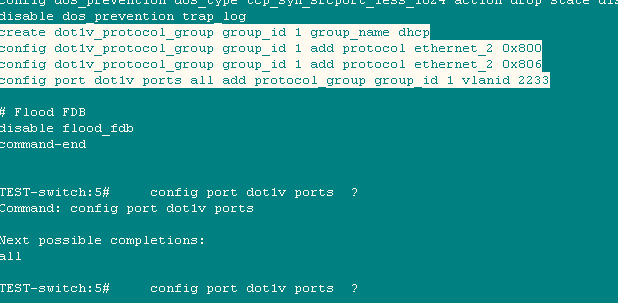

Задача, подается 3 влана на порт untagged :
1 - пппое (pvid стоит на порту)
2 - ism vlan (через него телик работает)
3 - vlan 2233(в нем только dhcp)
если применить
create dot1v_protocol_group group_id 1 group_name dhcp
config dot1v_protocol_group group_id 1 add protocol ethernet_2 0x800
config dot1v_protocol_group group_id 1 add protocol ethernet_2 0x806
config port dot1v ports all add protocol_group group_id 1 vlanid 2233
то свич перехватывает ВСЕ пакеты с типом протокола 0x806 и 0x800 (на всех портах) , а это надо делать только, допустим, на одном порту.
иначе получаем такую ситуацию - надо подать аб-ту статический интернет (используются протоколы 0x806 и 0x800 ) - а свич перехватывает все пакеты и передает в другой влан, чего делать не нужно.
поправьте П.О.
DES-1210-28/ME/B2
System Boot Version : 1.00.003
System Protocol Version : 2.001.004
System Firmware Version : 6.02.B036
System Hardware Version : B2
des1210].png [ 6.57 KiB | Просмотров: 1341 ]

Protocol based vlan не настраивается по портам на данный момент.
Возможно, это расширение будет реализовано в дальнейшем, более точной информации нет.
Зачем вам именно 3 vlan на порту? Почему бы не использовать dhcp relay, и оставить на порту два vlan?
