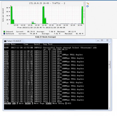

Обратил внимание на то, что на графиках собираемых Cacti с клиентских портов абонентских коммутаторов DES-3200-26-С1 появляются странные всплески трафика, при этом на магистральных портах, и портах других абонентов их нет (т.е. исключается возможность того, что клиент что-то качает от другого абонента).
Проанализировав ситуацию, понял, что всплеск появляется во время включения, либо отключения порта. Ситуация массовая, встречается почти на всех коммутаторах DES-3200-26-С1, при этом на 3028 такого нет.
Что может быть такое, и как от этого избавиться?
Device Type                : DES-3200-26 Fast Ethernet Switch
MAC Address                : C8-BE-19-C1-45-00
IP Address                 : 172.16.8.15 (Manual)
VLAN Name                  : default
Subnet Mask                : 255.255.0.0
Default Gateway            : 172.16.255.254
Boot PROM Version          : Build 4.00.002
Firmware Version           : Build 4.35.B015
Hardware Version           : C1
D-link.JPG [ 177.86 KiB | Просмотров: 1548 ]

Счетчики (COUNTER) и шкалы (GAUGE) мы разобрали, рассмотрим еще два типа DERIVE и ABSOLUTE. Тип DERIVE — это тот же счетчик, но с возможностью хранить не только постоянно возрастающие но и убывающие значения, т.е. разница между смежными значениями может быть отрицательной. При этом важно помнить, что для этого типа не производится проверка на переполнение
Попробуйте ВРУЧНУЮ создать график, используя не встроенный в шаблон data-source, а свой. Т.е. создать самостоятельно, используя нужный OID. Там есть возможность выбора типа данных. Можно сделать 2 data-source и 2 графика. COUNTER и DERIVE
Потом сравните что получится.
