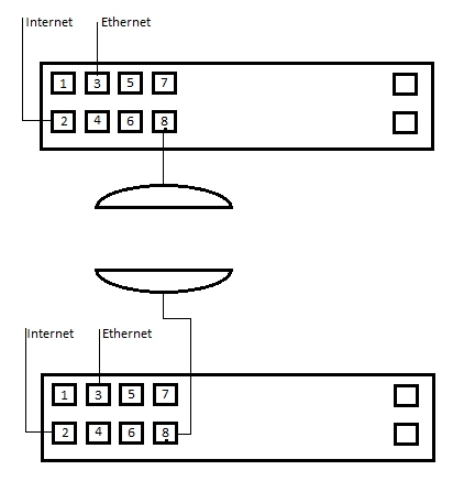

На первой стороне (узел связи привязки) стоит D-Link DES-3200-10 на котором настроено (2 порт 2Vilan Internet Tagged), (3 порт 3 Vilan Ethernet Tagged), (8 порт Trank).
На второй стороне (узле связи привязки) мы на 2 порт подаем Internet (192.168.Х.Х), а на 3 порт подаем Ethernet (10.68.Х.Х). Далее с 8 порта трафик идет на антенну WiMax.
В 10 км стоит 2я антенна WiMax (полевой узел связи), с которой трафик идет на 8 порт коммутатора (все настройки идентичны).
Задача на полевом узле связи получить Internet (192.168.Х.Х) и Ethernet (10.68.Х.Х) и раздать пользователям.
Проблема заключается в том, что при таких настройках на первой стороне (узел связи привязки) образуется петля.
Помогите решить проблему, чтобы данная схема заработала и не было петли.
схема.png [ 7.14 KiB | Просмотров: 1251 ]

Блин, тормознул. Не поставил Enable в установках транкового порта. Все заработало.
