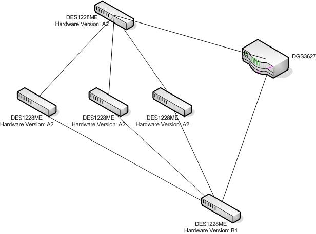

В одной коммутационной количество подключаемых ПК уже превысило кол-во портов на 4-х коммутаторах, требуется ставить 5-ый.
Подскажите, пожалуйста, реализуема ли с помощью MSTP следующая схема соединения коммутаторов (модели на рисунке)
вопрос.jpg [ 25.79 KiB | Просмотров: 1842 ]
Или может это лучше реализовывать как-то по-другому?

Реализуйте классической звездой от 3627 - гемора будет в разы меньше.

Но для подключения к 3627 у меня только 4-е опт. волокна, да и при такой реализации займу на 3627 5 портов вместо 2

Да, реализуема

Вариант, когда DES1228 соединены в цепочку, концы которой подключены к DGS3627, видимо будет проще в настройке.
