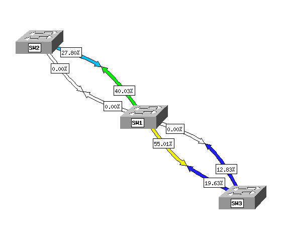

Доброго всем дня. Имеется следующая схема: SW1 - основной коммутатор, SW2 и SW3 - в удаленных офисах. До каждого из удаленных офисов 2 канала, основной и резервный. До SW2 оба канала по 22 Mbit/s и все отлично работает, при отказе основного переходит на резерв и потом обратно. А до SW3, основной 15 Mbit/s а резервный 22 Mbit/s. И вот здесь начинается интересное, от SW1 до SW3 весь трафик идет по основному каналу, а обратно часть трафика уходит через резерв. Все маршруты в таблице дублируются через оба канала. При отказе основного весь трафик идет через один канал. Настраивались оба коммутатора (SW2 и SW3) идентично. Подскажите, почему так происходит и как с этим бороться?
netmap.png [ 14.42 KiB | Просмотров: 973 ]
