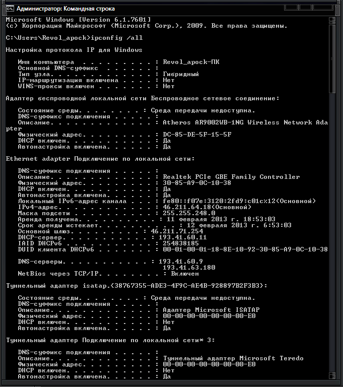

Есть сеть украинского Киевстара там увидел интересную ситуацию.
Там выдается ip адрес с маской 255.255.248.0 (/21) т.е. по логике в одной сети должно быть 2тыс. абонентов,
IP и Маска.png [ 39.97 KiB | Просмотров: 1363 ]
Но если стать снифером видно только броакаст от сервера и только на ip который выдан компьютеру. Т.е. "левого" броадкаста нет вообще.

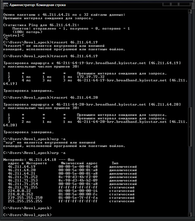

Соседние адреса пингуются, но пинг по времени пляшет.
Соседи.png [ 41.42 KiB | Просмотров: 1363 ]
А дальше самое интересное: если посмотреть arp таблицу то видно что мак адреса соседних адресов совпадают с мак адресов сервера.
И трасеровка показывает, что маршур на соседний адрес идет через шлюз, а может и не один.
arp -a.png [ 39.81 KiB | Просмотров: 1363 ]
И вот вопрос как это сделано и на каком оборудовании. На доступе дорогие свитчи быть не могут тогда, что стоит на агрегации и какие там функции.
