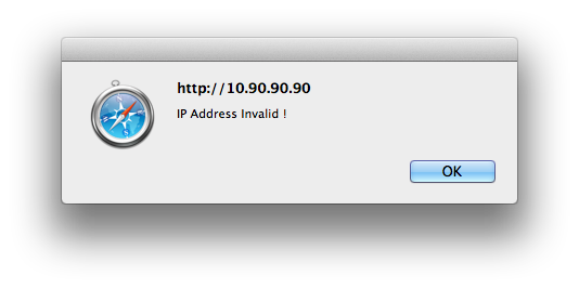

Не могу сменить ip коммутатора на web-интерфейсе. подскажите как сделать в частности на DGS 3212 SR
при попытке сменить ip выдает invalid ip address.
в чем проблема?
Снимок экрана 2013-01-31 в 14.08.07.png [ 40.15 KiB | Просмотров: 1636 ]
Снимок экрана 2013-01-31 в 14.06.42.png [ 379.38 KiB | Просмотров: 1636 ]

даже оставляя адрес прежним ругается...

Другие ip интерфейсы есть на коммутаторе?
Попробуйте использовать IE6.

сработало. спасибо!
