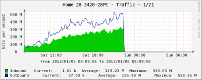

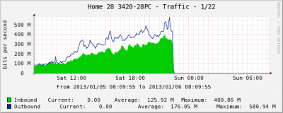

Добрый день, заметили проблемы с Link aggregation по двум гигабитным портам. Небольшие потери пакетов, в итоге по локалке клиенты в один поток могли прокачать всего 1-2 мегабайта в сек. Пару тройку - лили нормлаьно. Проблемы с IPTV, сыпалась картинка. Включили вместо транка 10 гигабит - проблема ушла. На графиках суммарно трафик сразу подрос на 20% ошибки на оптике отсутсвовали.
Настройки сейчас не пршлю, их уже не осталось, но все было стандартно по 2 порта в Activ LACP с каждой стороны включены в транк. SFP были NAGовские CWDM модули. Сейчас от них приехал CWDM же 10G модуль, работает по той же оптике. Один заменили поставили 10ку, второй горячим резервом резервирует. Проблем на данный момент не наблюдаем, но сколько мучились пока не нашли - словами не передать.
Использовался режим IP SRC-DST. pvid на концах 1, все данные бегали в тегированных виланах.
Комментарий к файлу: результат - сразу после переключения виден резкий всплеск

Комментарий к файлу: трафик по второй половине
graph_image-2.png [ 30.46 KiB | Просмотров: 1031 ]
Комментарий к файлу: трафик по первой половине
graph_image-1.png [ 30.75 KiB | Просмотров: 1031 ]
