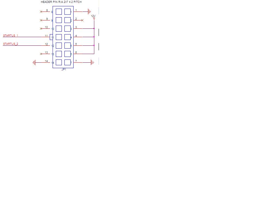

Здравствуйте собственно у меня следующий вопрос притерпела ли изменения распиновка порта резервного источника питания по сравнению со свичем DGS-3100-24TG??? Это очень важно так как не хочется спалить данный девайс.
Заранее спасибо.
Заранее спасибо.
Присоединяюсь к вопросу. Самостоятельно експрериментировать желание почему-то нет :)

Распиновку разъема RPS на DGS-3120-24SC прилагаю.
RPS.jpg [ 23.56 KiB | Просмотров: 6831 ]

Спасибо большое.
