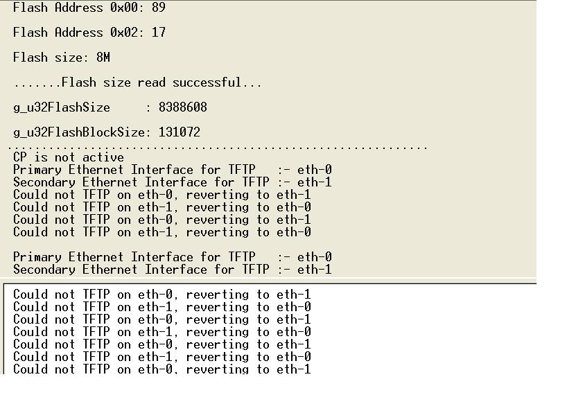

проблема в том, что я попытался загрузить c tftp-сервера, предварительный подготвленный конфигфайл. но по по не понятной причине он был поврежден. поэтому das-3224 не может загрузиться.
очень прошу скинуть fd.cfg на почту brost@medianet.md

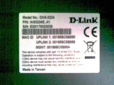

Комментарий к файлу: Все что есть!!
Фото045.jpg [ 213.03 KiB | Просмотров: 3373 ]

Теперь ревизия ясна.

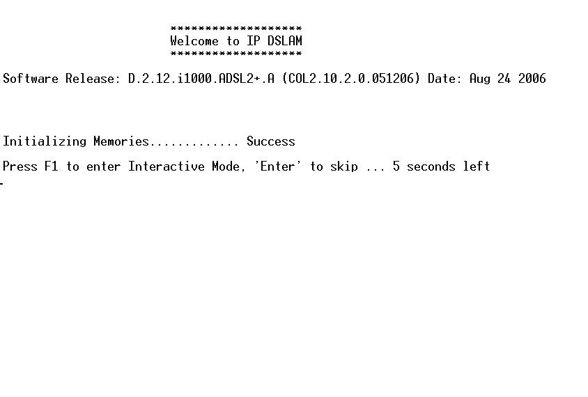

Нужна только еще версия прошивки которая была загружена на DSLAM.
2.12 или 3.07 или еще какая то другая ?
Попытайтесь вспомнить (выводится при загрузке)
Конфиг для них совсем разный.
Или хотя бы приведите сюда то что он пишет в консоли при загрузке.

PrtSc
PrSk.JPG [ 80.18 KiB | Просмотров: 3373 ]
VersiaProshivki!!!.JPG [ 28.69 KiB | Просмотров: 3373 ]

выслал на е-mail
