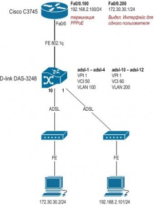

Коллеги, просьба подсказать, что не так делаю. Собственно, схема приложена.
Описание: в общем и целом, полагаю, что схема стандартная, т.е. маршрутизатор (в качестве BRAS) присоединен к IP DSLAM`у DAS-3224, транковым 802.1q-соединением. В транке передается только два VLAN`а, а именно №100, для терминации pppoe и №200 для терминации одного пользователя.
Таким образом, на DSLAMе создаю два влана по аналогии, с аплинк-портом eth1. При этом для VLAN100 - VPI-1 VCI-50, для VLAN200 взял VPI-1 VCI-60. Энкапсуляция LLC.
И... поднимается ADSL. На абон. модеме 1483 LLC bridged. И... ничего не работает. Т.е. клиент подключенный к adsl-10 не пингует свой интерфейс на маршрутизаторе, а именно Fa0/0.200.
Просьба помочь. Может есть какие тонкости, для органзизации именно бриджа, т.е. что бы выстроить прозрачное L2-проключение от eth-порта CPE-модема до саб-интерфейса маршрутизатора...

Ни схем, ни настроек...
sh run int .. с циски
с дслама:
get vlan static ...
get gvrp port info portid xx
get bridge port forwarding portid xx
get atm vc stas ifname aal5-xx
Скорее всего влан-то создали, а pvid не выставили в соответствии.
modify gvrp port info portid xx portvlanid yy
p.s. а не проще одинаковые vpi/vci всегда использовать?

Как это! Схема - приложена в jpg! В любом случае, спасибо за информацию. Но суть-то в схеме, т.к. именно два саб-интерфейса применяется рутере, один для pppoe, а другой для непосредственного присоедиенения одного влана с dslam`а...
PS схема, не открывается?

To d.barankov
Приведите выводы вышеописанных команд с DSLAM.
В противном случае мы будем очень долго разбираться с проблемой,
причина скорее всего кроется в некорректных настройках DSLAM.

Спасибо большое! Разобрался по ману, плюс из вывода комманд, которые касаются GVRP. Все работает в бриджевой схеме.
