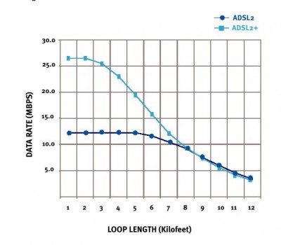

Breed писал(а):
Прошивку 3248 не скажу
Модем V2.00B01T01.EU.20050930
Протяженность линии около 2-х км, тестировался на 30 метрах эффект был тот же.
Для такой протяженности линии это нормальная скорость, близкая к регламентированной по стандарту. Скорость Downstream потока, близкая к 24Mbit/s достижима только на линиях, протяженность которых составляет около 1 километра (при надлежащем качестве кабеля). Смотрите приаттаченный график.
1.jpg [ 32.82 KiB | Просмотров: 4163 ]
С уважением, Давыдов Денис.

Breed писал(а):
Судя по графику скорость должнать быть примерно 24 ну может 20
Даже если принять что линия не в идеальном состоянии (но дас 3216 выдавал скорость на ней все 8) потяженность большая поверю
Но тогда почему он на 30 метрах выдавал такую же скорость.
Может протокол передачи поменять? щас стоит AutoADSL+ помоему на дсламе
1. Расстояние на графике приведено в тысячах футов (не в километрах).
2. Все же, назовите прошивку DSLAM.
3. Прошивку модема нужно обновить до последней.
4. Производились ли какие либо настройки профилей DSL портов на DSLAM?
