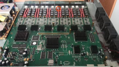

Имеется DAS-3248 B1, F/W 2.46
При входящем вызове теряются пакеты от 15% до 20%. Потеря происходит как раз во время звонка. Проблема со стороны das-3248, т.к. со стороны абонента пробовал разные модемы с разными сплиттерами и без. Также проблема не зависит от версии прошивки. Такое поведение у всех портов. Станция стоит М-200, выдает 95 В вызывного напряжения. С дсламами от zyxel таких проблем не наблюдаем.
Думаю, что проблема железная и кроется где-то в сплиттерном модуле дслама. Провел эксперимент: между атс и das-3248 воткнул последовательно неполярный кондер, чтобы урезать низкочастотный вызывной сигнал. Сейчас при входящем вызове 0% потерь. Скорость линии осталась такой же. В инет хожу без проблем. Естественно, телефон после таких манипуляций не работает. Думаю разобрать дслам и впаять этот кондер внутрь, тогда телефон у меня будет работать, и потерь пакетов не будет.
У кого-нибудь была такая проблема? Обсудим?
СообщениеДобавлено: Пт апр 25, 2014 15:35
Зарегистрирован: Чт апр 09, 2009 18:16
Эксперимент удался!
Заменил емкость 33 нФ на 8 нФ. Потерь пакетов при вызове не стало. Скорость линии не изменилась. Данные передаются без проблем.
На фото обведен конденсатор для первого порта. На платах почему-то все подписано с конца. Там этот кондер промаркирован как 23А2.
IMG_20140425_144949.jpg [ 2.99 MiB | Просмотров: 10928 ]
Подозреваю, что вызывной сигнал М-200 из-за своей частоты в 50 Гц дает такой эффект.
Интересно было бы протестировать с другими АТС. Имеется LG, Panasonic и Meridian. Если руки дойдут, проверю.
