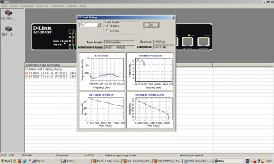

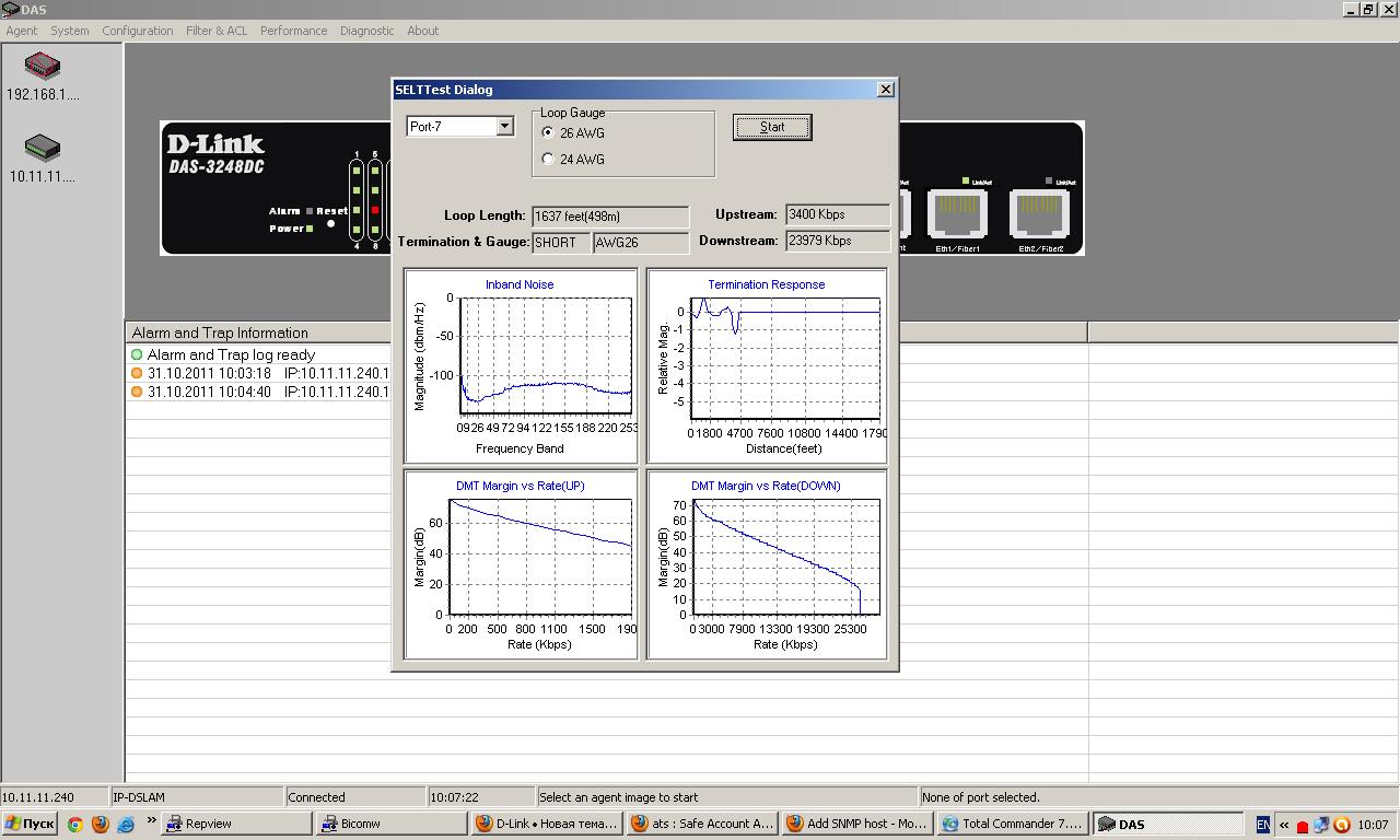

DAS-3228 DC/C
Hw Version: 20
CPSw Version: R2.55
Src Revision: 121
DSP Version: E.67.1.128
С помощью утилиты DAS (ver. 2.0.3, rel. 2010/12/10) пытаюсь сделать SELT-тест на абонентском порте. На каком бы я порте не делал тест, все время один и тот же результат. Длина линий до 1,5 до 3 км (по линейним даным). На линиях абонентское оборудование отсутствует.
В чем проблема ?
Заранеее благодарен за помощь.

Здравствуйте
Обновился до версии прошивки 2.55 версии 122.
Проблема с SELT-тестом осталась.
Отзовитесь, пожалуйста, у кого SELT-тест работает. Может я что-то не так деляю.
Заранее спасибо за помощь.
