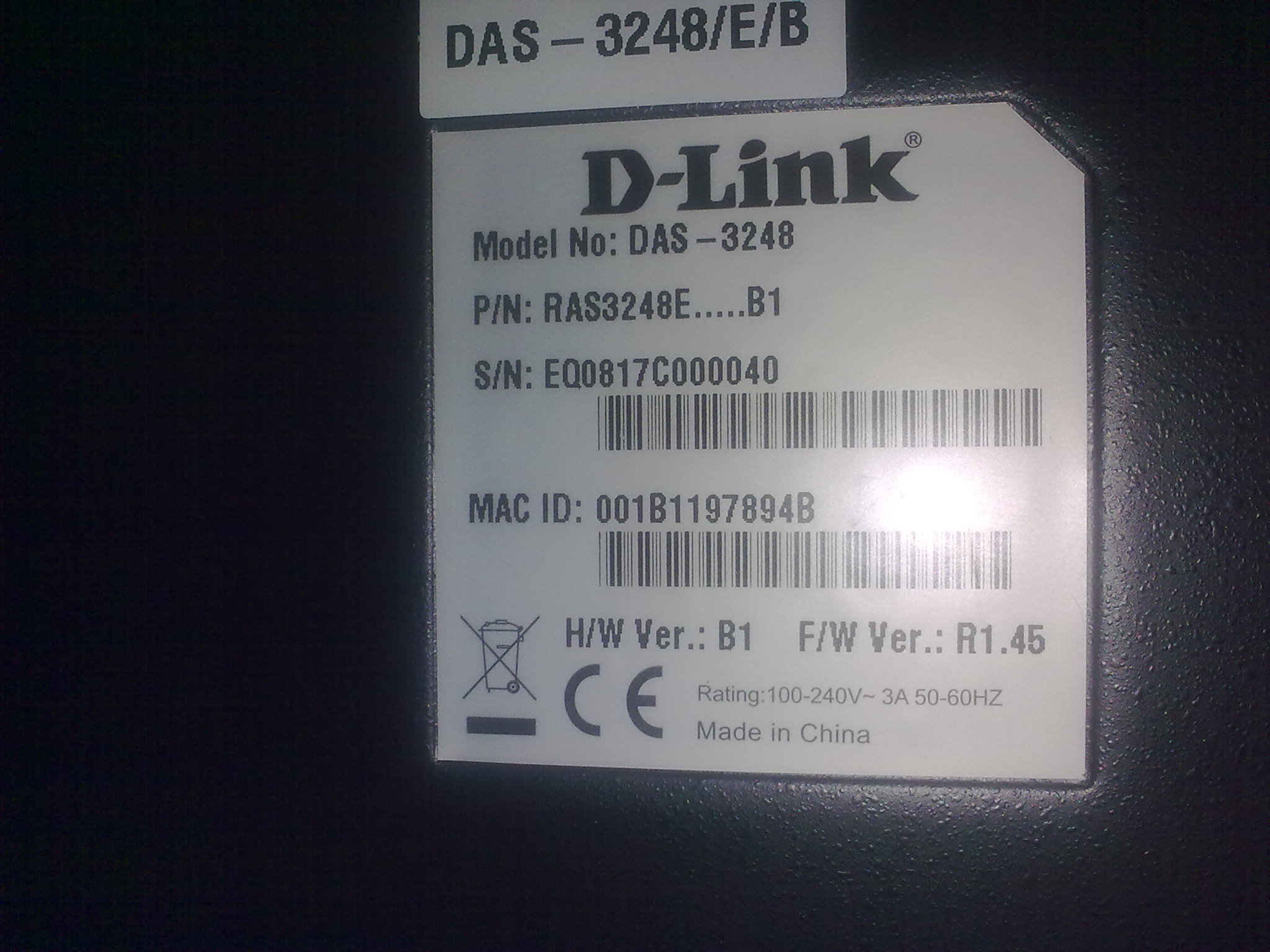

Я сделал фотку своего DAS-а скажите куда смотреть чтобы узнать модификацию???????????
18012010002.jpg [ 377.52 KiB | Просмотров: 2560 ]

МАК адрес зарисуйте !
У вас DAS3248B или DAS3248B-DC.
АС- питание от сети 220В (не пишется в названии), DC - от постоянного тока (присутствует в наименовании).
В зависимости от этого вам либо для АС сюда :
http://ftp.dlink.ru/pub/IPDSLAM/DAS-3248_revB/Firmware/
Либо ДС сюда :
http://ftp.dlink.ru/pub/IPDSLAM/DAS-324 ... /Firmware/
