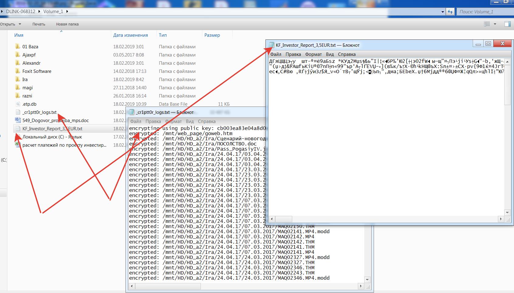

Помогите, все файлы зашифрованы и не возможно открыть совсем. кроме одного _cr1ptt0r_logs.txt в котором перечислены все файлы зашифрованные. :shock: :shock:
что это может быть?
