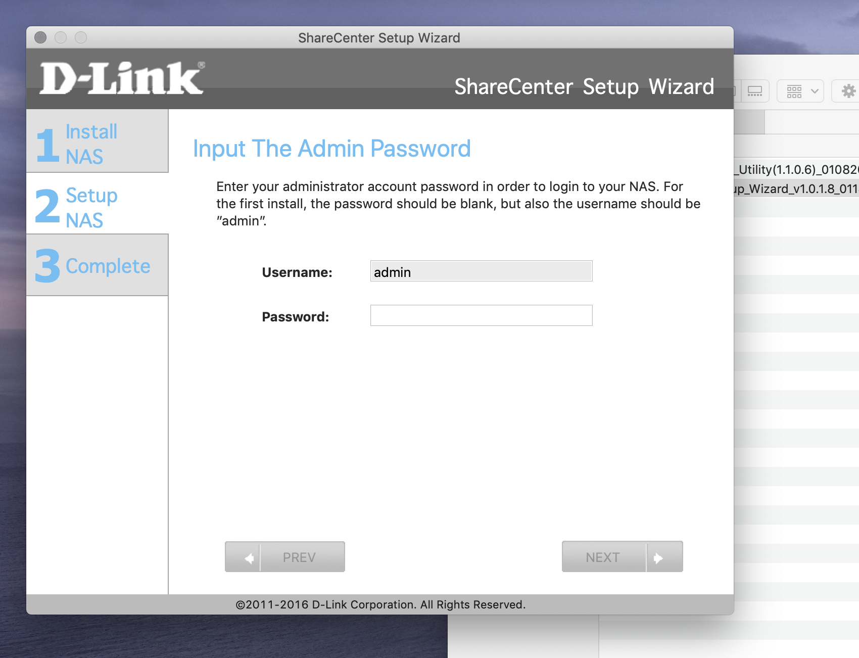

Добрый день!
Прошу помоши в решение проблемки с DNS-327L.
Обновил прошивку с v1.00 до v1.10, ftp.dlink.ru/pub/NAS/DNS-327L/
Теперь устройство не подключается.
Сделал Reset и попытался по-новой произвести настройку через программу DNS-327L_Setup_Wizard для MacOS, но на шаге настройки admin пароля - подвисает.
Какие есть варианты сброса на предыдушую прошивку? Или как оживить устройство?
Спасибо!
Screenshot 2021-11-27 at 18.24.40.png [ 705.25 KiB | Просмотров: 16963 ]

Сколько было установлено дисков, в каком массиве и сколько оставалось свободного пространства на них ?
При включении питания индикатор Power начинает гореть постоянным светом через некоторое время или постоянно моргает ?
Если моргает постоянно и не переходит в постоянный режим, то нужно будет обратиться в ближайший СЦ для диагностики.
Если индикатор начинает гореть постоянно, то попробуйте выполнить сброс настроек к заводским.
