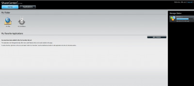

Чтобы предотвратить потерю данных от случайного удаления с NAS DNS320l попросили меня организовать сетевую корзину. Я так понял, есть такая функция в новых прошивках, но обновить firmware не удаётся.
В мануале указано обновлять через web-интерфейс. Но моя прошивка настолько старая, что в web-интерфейсе нет кнопки обновления.
Подскажите как мне установить новую прошивку.
Безымянный.jpg [ 122.85 KiB | Просмотров: 20327 ]
СообщениеДобавлено: Ср апр 26, 2023 12:57
Зарегистрирован: Пн фев 04, 2008 08:41
Сообщений: 1563
Откуда: Ryazan'
Зайти на устройство с полномочиями администратора. На скрине виден вход с учеткой непривелигированного пользователя - нет кнопки "Управление", которая д.б. рядом с "Приложениями"
