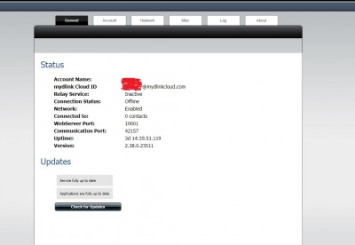

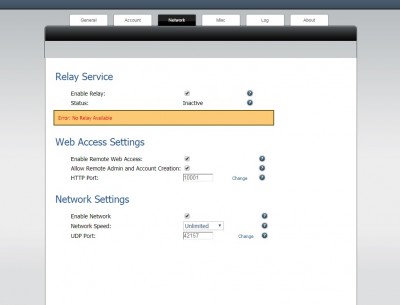

В настройках mydlink Cloud предоставьте скриншоты с разделов Settings - General и Network.
СообщениеДобавлено: Ср апр 11, 2018 16:50
Зарегистрирован: Пн окт 22, 2012 09:07
Сообщений: 16
Здравствуйте.
настройки такие же как по умолчанию, не менялись. прошивка 1.05.
general.jpg [ 78.48 KiB | Просмотров: 19462 ]
network.jpg [ 79.99 KiB | Просмотров: 19462 ]

После подтверждения от разработчиков, облачный сервис mydlinkCloud больше не поддерживается, так как устройства DNS-325/345 (для которых одно и было реализовано) сняты с производства долгое время и поддержка по ним прекращена. Работа данного функционала зависит не только от ПО накопителя. Данный сервис был завязан на стороннем облаке - tonido. Сотрудничество с ними было завершено по причине снятия устройств с производства (так как это не основной функционал накопителя, а дополнительный) и крайне малым количеством пользователей, использующих данный функционал.
