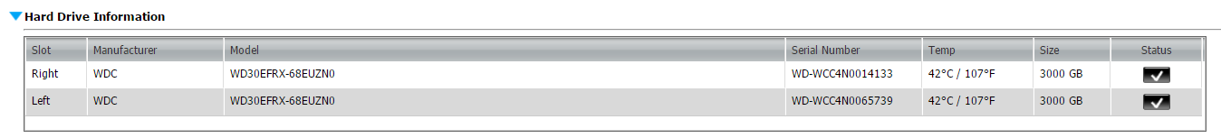

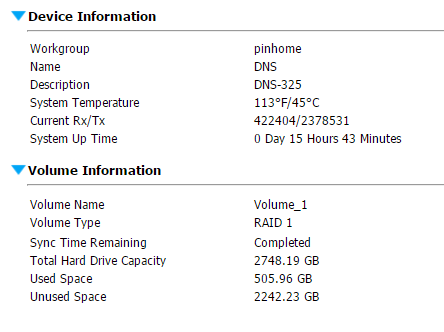

Доброго времени суток!
Систематически, примерно раз в неделю в логах и отчетах на email приходит такое сообщение: "System Has Rebooted From A Power Failure."
Сбой питания исключён. DNS сидит на UPS, который подтверждает, что отключение электричества не было и он работал в штатном режиме. Примерно также раз в неделю или две (пока не сопоставил), происходит развал рейда-1. и он переходит в режим degraded.
Жесткие по Smart полностью исправны, тесты проходят еженедельно успешно:
Device Model:  WDC WD30EFRX-68EUZN0
Serial Number:  WD-WCC4N0014133
The Result Of The Test Is: Pass
Serial Number:  WD-WCC4N0065739
Собственно интересует вопрос в первую очередь - это развал рейда, ну и во вторую - это нелепое сообщение о перезагрузке системы, хотя сбоя питания не было.

Здравствуйте.
Посмотрите по логам, все таки была реальная перезагрузка устройства (перезапускались ли сервисы) или это просто запись в логах? Далее все таки нужно сопоставить совпадает ли развал RAID с временем перезагрузки/появления лога о перезагрузки устройства.
