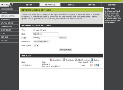

Добрый день! Может мне кто-нибудь подсказать по поводу NFS на NAS 323.
Проблема в следующем:
Поставил последнюю прошивку 1.10, скачал add-on nfs. Настроил NFS, прописал хост имя, права чтения и записи, убрал галочку root squash. Он мне показал что создал папку /mnt/HD_a2. В линуксе по команде showmount показывает, что по этому адресу есть NFS. Но проблема в следующем, пишет что доступ запрещен. На NFS не ставяться какие либо права, при выставлении NFS, даже нет ничего связанного с учетными записями. Не могу никак примонтировать в общем. Куда копать?
ВОЗМОЖНО ЭТУ ТЕМУ УЖЕ ЗАТРАГИВАЛИ, ПОЭТОМУ НЕ ПИНАЙТЕ ЕСЛИ ЧТО!! Лучше подскажите!!

Здравствуйте.
192.168.1.5 это у Вас IP адрес накопителя. А в хост нужно прописать IP адрес ПК с которого подключаетесь.

Да все получилось, огромное спасибо!
