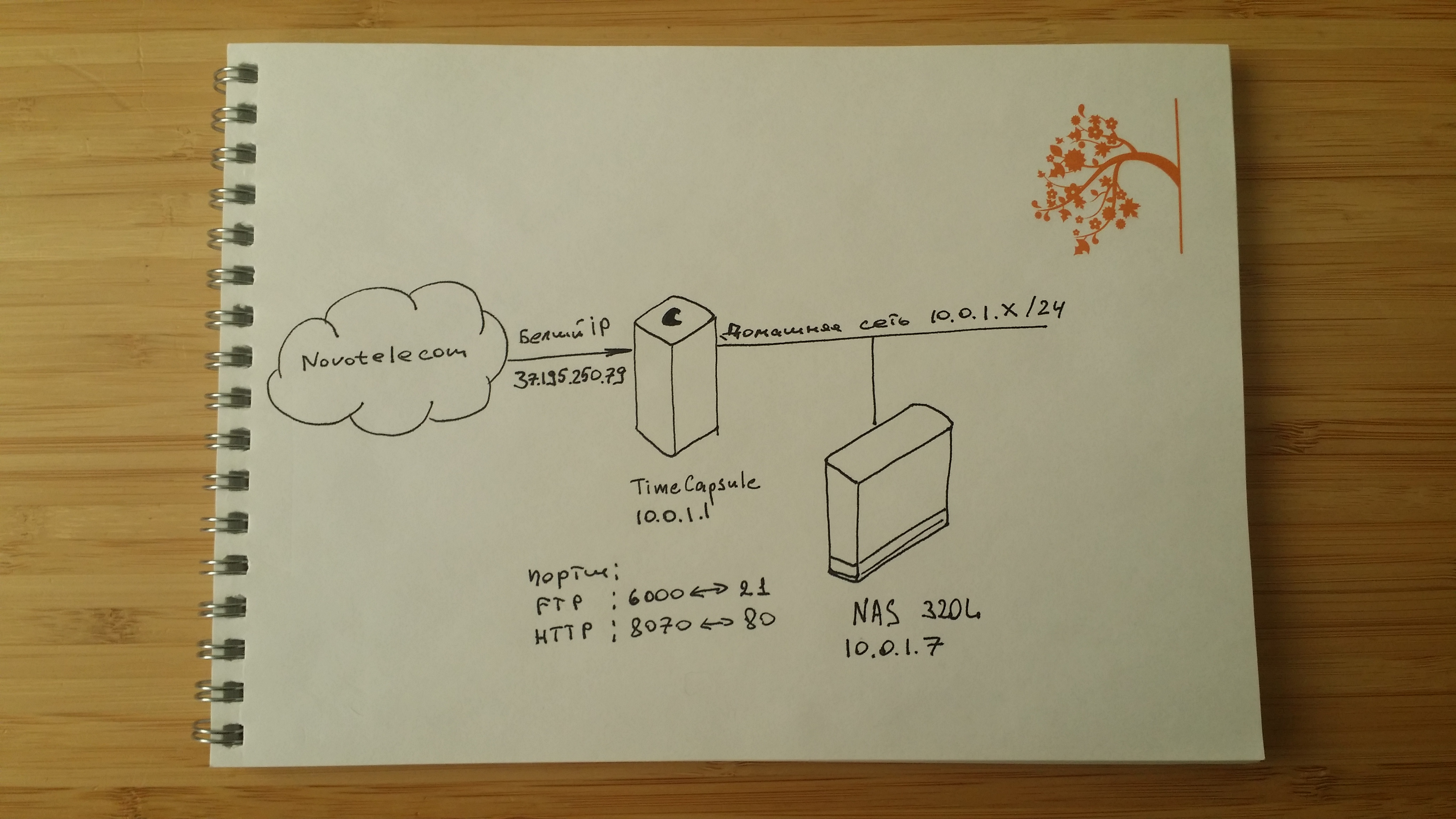

Добрый день. Помогите пожалуйста решить задачу с FTP, появилась необходимость сделать доступной из интернета папку на сетевом хранилище.
2016-11-03 14.16.07.jpg [ 2.12 MiB | Просмотров: 6031 ]

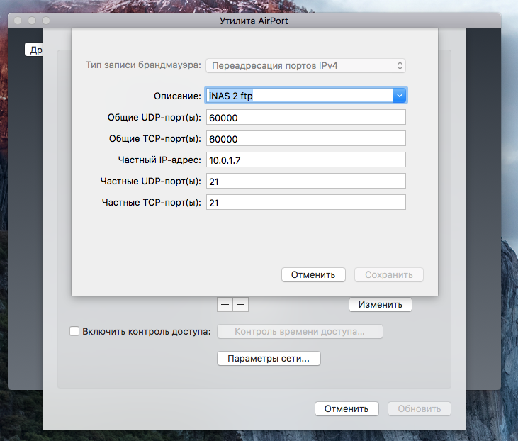

Проброшен порт 60000 <-> 21 для FTP. Сервис доступен в домашней сети если набрать ftp://10.0.1.7, если набрать в домашней сети ftp://37.195.250.79:6000 - доступа нет, аналогичная ситуация если пытаться подключиться снаружи.
Веб интерфейс сетевого хранилища доступен из любой точки, также доступны аналогичные устройства дома - камера DCS-2210 и игровая приставка, т.е. трансляция портов работает.
Ниже настройки TimeCapsule:

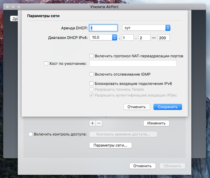

Снимок экрана 2016-11-03 в 14.24.32.png [ 214.18 KiB | Просмотров: 6031 ]
Доступа из вне нет вне зависимости от пункта "Включить протокол NAT"

Для того чтобы получить доступ к FTP-серверу, на маршрутизаторе необходимо открыть доступ по следующим портам к IP адресу Вашего NAS:
1. 21 - можно использовать стандартный как для внешнего так и для внутреннего порта;
2. 55536-55663 - диапазон портов для пассивного режима работы FTP.
Дополнительно попробуйте включить FXP в настройках FTP-сервера.
Обязательно убедитесь, что сам FTP-сервер запущен, об этом свидетельствует надпись Started в поле Status.
