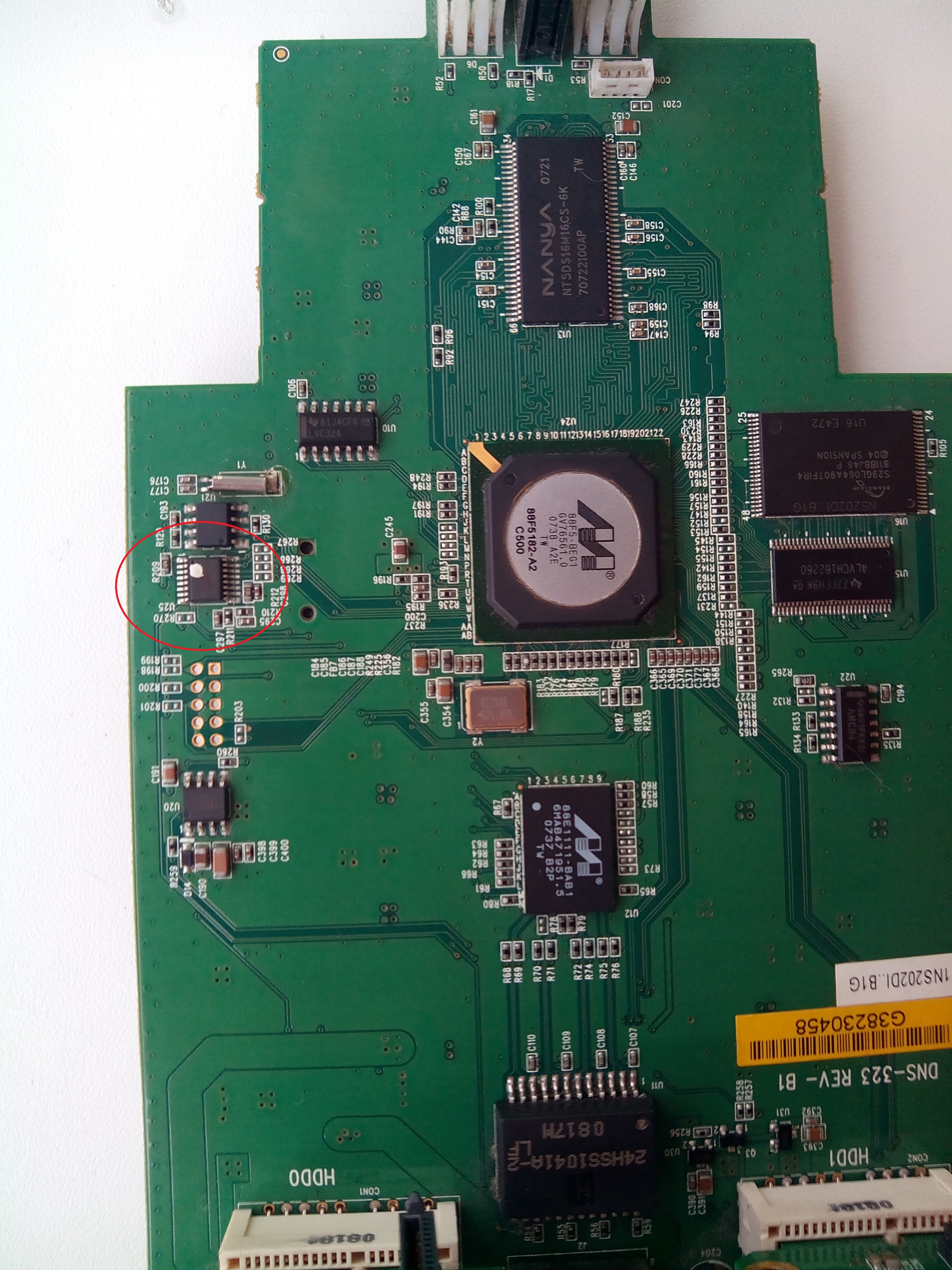

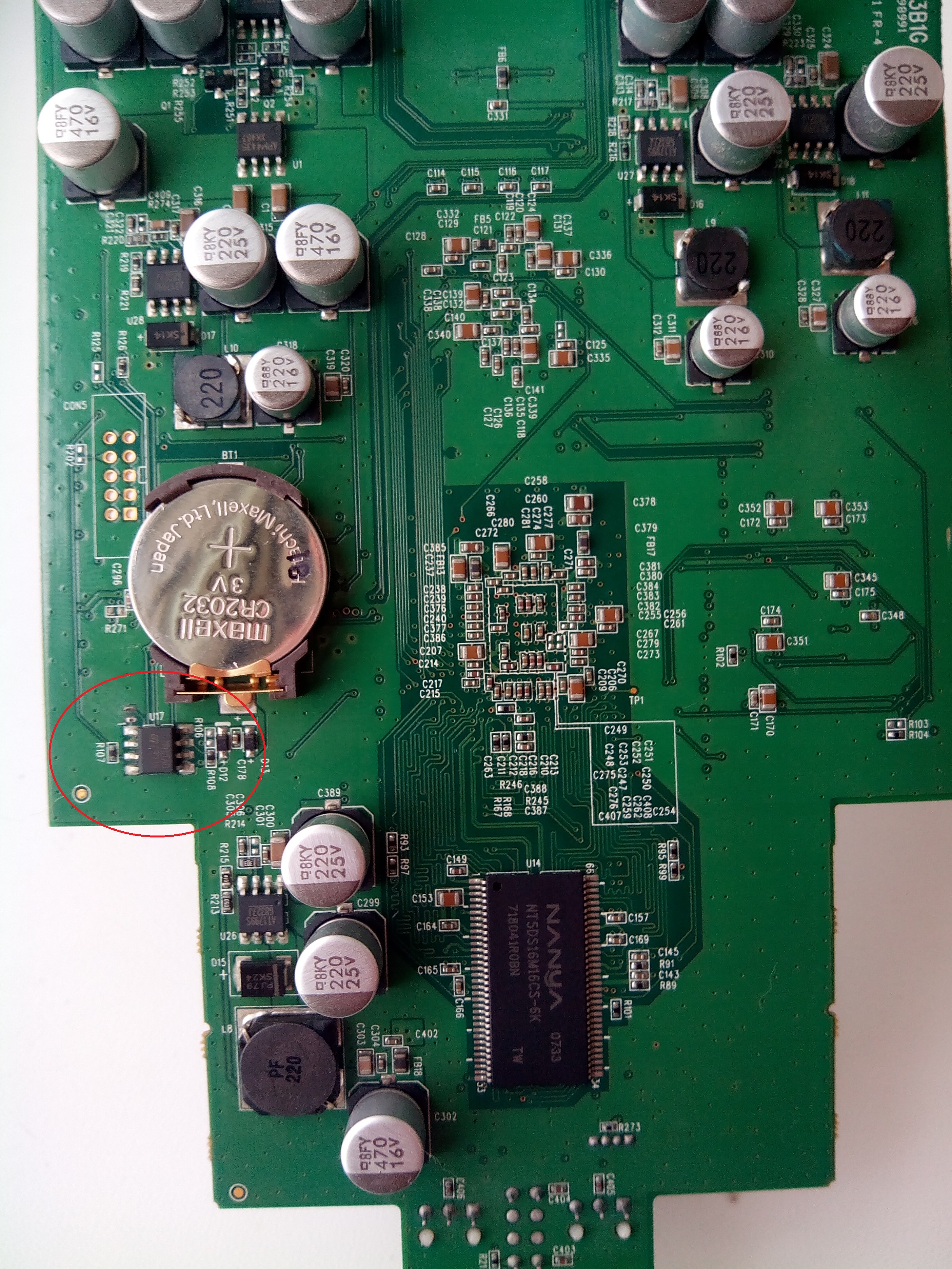

Собственно, после выключения света. DNS-323 только мигают лампочки постоянно. жеский диск не раскручивается, куллер не заводится. Грешу на биус.
в сервис отдавать не собираюсь так как NAS моральна устарел ,если починю, то хорошо, если нет, так выкину.... Скоро с али экспресса придет программатор.
Вопрос, какая микросхема биуса U25 или u 17 . Больше склоняюсь к U25. Кто подскажет точнее?

фото

U16
Стоимость программатора выйдет больше ремонта в сервисе.

Блин 48 пиновая, тот програматор ,что заказал не подойдет. жаль.
Спасибо за ответ.

Снял я микросхему, перезвонил кучу фирм говорят от 2000 рублей ..
Один спец нашелся говорит 200 тугриков и зашью!! но нужна прошивка.(дамп). И говорит, что та прошивка что лежит на офф сайте не подойдет, типо она с прошивальщиком типо ввиде .exe файла. Я посомотрел она без расширения, тоесть без прошивальщика. Тоесть там лежит только прошивка? Извеняюсь если туплю..
если, все-же она не подойдет есть ли дамп у кого нибудь. ?
