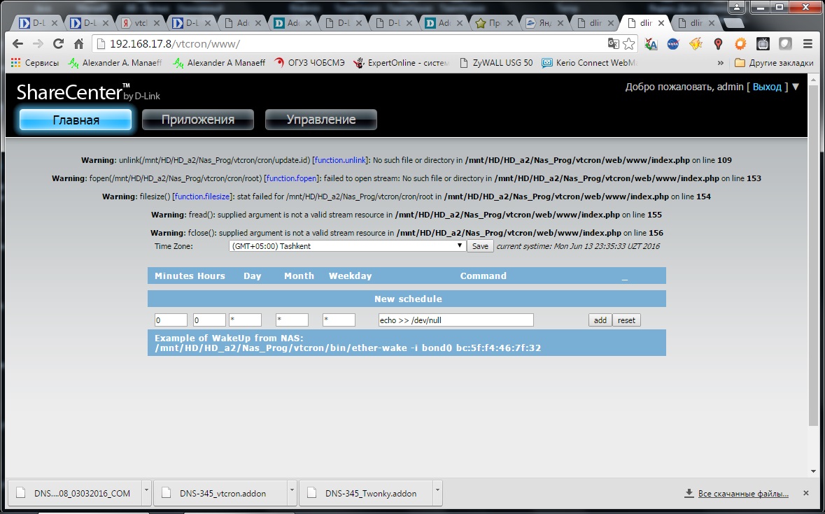

В догонку... Если в настройках vtcron установить периодичность запуска минут */15 либо 0-59/15 (так, как указано в документации по cron), то после обновления по F5 получим ошибки:
Warning: unlink(/mnt/HD/HD_a2/Nas_Prog/vtcron/cron/update.id) [function.unlink]: No such file or directory in /mnt/HD/HD_a2/Nas_Prog/vtcron/web/www/index.php on line 109
Warning: fopen(/mnt/HD/HD_a2/Nas_Prog/vtcron/cron/root) [function.fopen]: failed to open stream: No such file or directory in /mnt/HD/HD_a2/Nas_Prog/vtcron/web/www/index.php on line 153
Warning: filesize() [function.filesize]: stat failed for /mnt/HD/HD_a2/Nas_Prog/vtcron/cron/root in /mnt/HD/HD_a2/Nas_Prog/vtcron/web/www/index.php on line 154
Warning: fread(): supplied argument is not a valid stream resource in /mnt/HD/HD_a2/Nas_Prog/vtcron/web/www/index.php on line 155
Warning: fclose(): supplied argument is not a valid stream resource in /mnt/HD/HD_a2/Nas_Prog/vtcron/web/www/index.php on line 156
vtcron_errors.jpg [ 216.64 KiB | Просмотров: 5222 ]
И ошибка эта лечится только переустановкой модуля vtcron.
