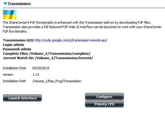

Я приложил скриншот своего аддона. Там в настройках нет выбора раздела.
Есть поля для ввода, типа такого:
"watch-dir" /mnt/HD/HD_a2/Transmission/torrent
Мне кажется что изначально там было написано /mnt/HD/HD_a1/Transmission/torrent
a2 это я написал вместо a1, но не помогает.
Комментарий к файлу: TRansmission Add-On

СообщениеДобавлено: Вт янв 19, 2016 11:53
Сообщений: 3870
В настройках торрент качалки укажите вместо a1 (если так было по умолчанию) a2 и далее через / реально существующую папку в этом новом разделе.
