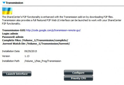

Я приложил скриншот своего аддона. Там в настройках нет выбора раздела.
Есть поля для ввода, типа такого:
"watch-dir" /mnt/HD/HD_a2/Transmission/torrent
Мне кажется что изначально там было написано /mnt/HD/HD_a1/Transmission/torrent
a2 это я написал вместо a1, но не помогает.
Комментарий к файлу: TRansmission Add-On
Transmission Addon.jpg [ 51.64 KiB | Просмотров: 7092 ]
