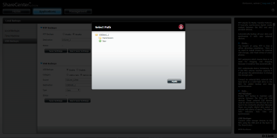

Предоставьте удаленный доступ к накопителю. Желательно если по IP для проверки с нашего PC.
Все же склоняюсь к тому, что не корректно отображает браузер. Стоит ли какое-либо блокирующее ПО ?
Скрин при проверке на нашем девайсе:
DNS-320L.png [ 91.37 KiB | Просмотров: 12661 ]
