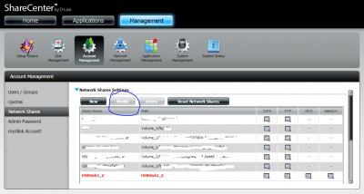

А Вы сами пробовали? Кнопка неактивна!!! Или я не тут смотрю?
222.PNG [ 105.21 KiB | Просмотров: 9422 ]

Таки свершилось чудо :) На обновленной прошивке 1.06 появилась возможность запретить доступ по FTP к USB устройствам.
Спасибо!
