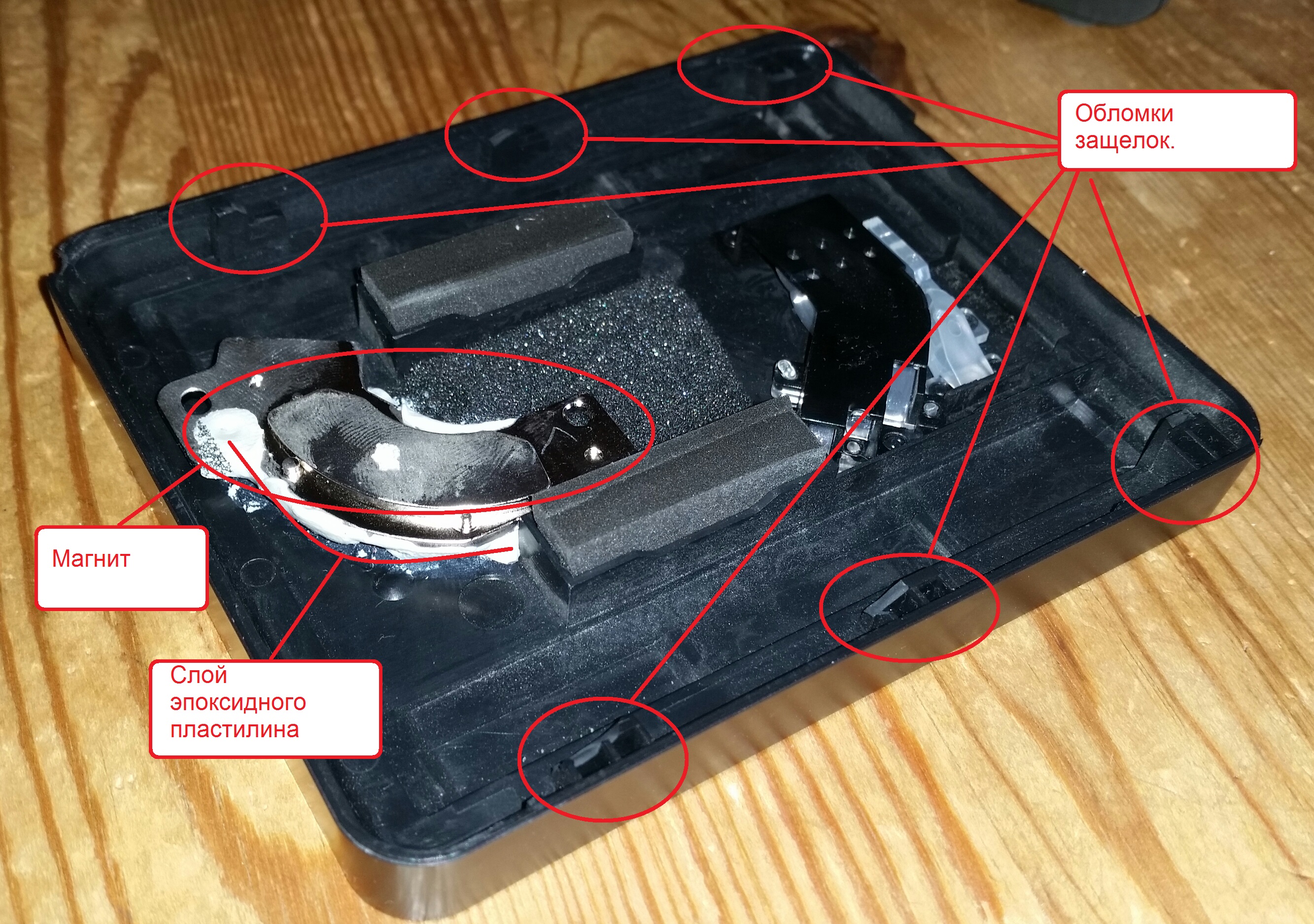

В чем проблема? Тело DNS-325 закрывается декоративной лицевой панелью путем надвижения сверху вниз, когда шесть пластиковых защелок заходят в пазы и прижимают панель к корпусу. Эти защелки весьма хлипкие, в первый день у меня отломались две, остальные аккурат в день открытия текущей темы.

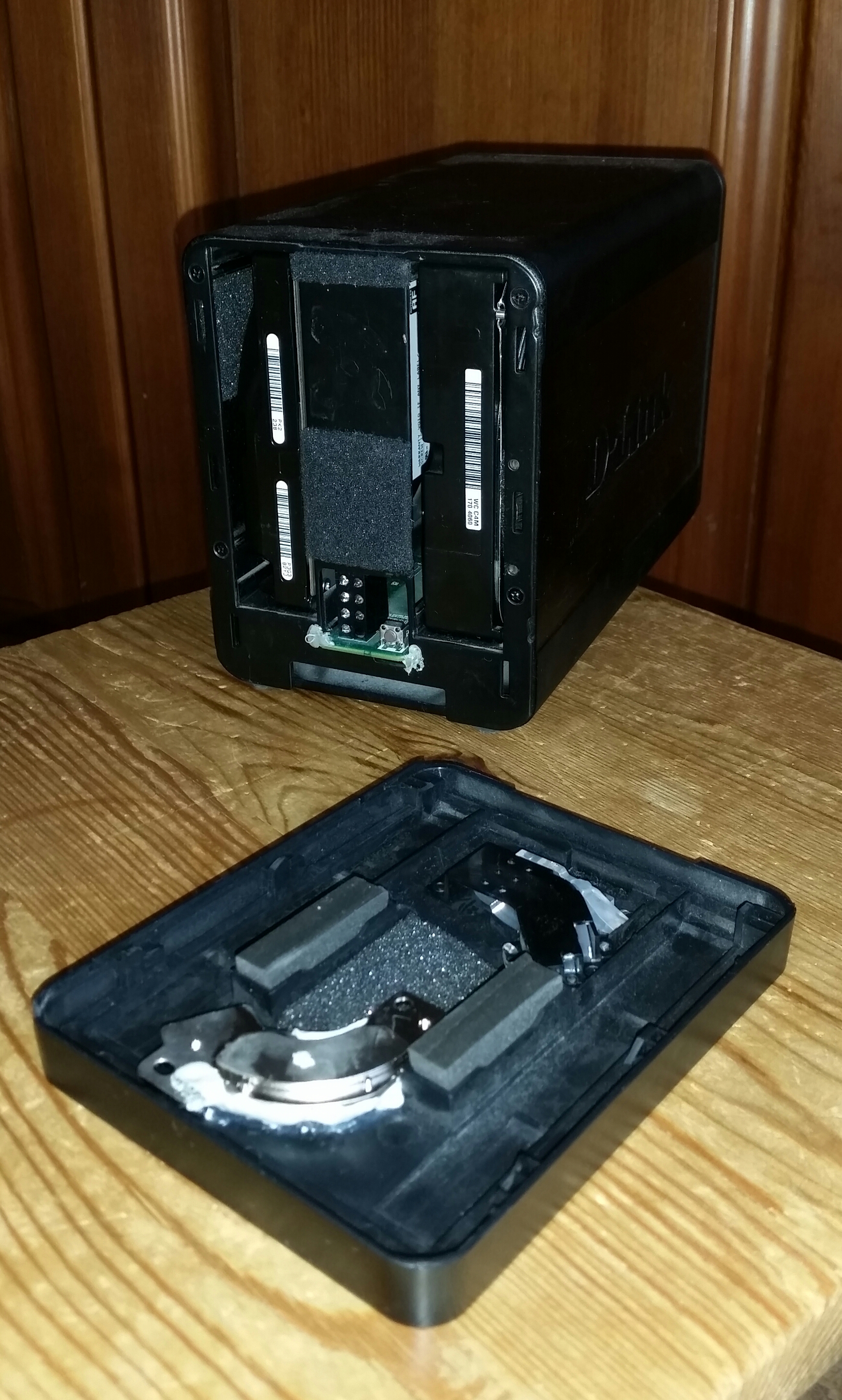

Решение пришло неожиданно.
Шасси тела выполнено из стали, и к нему прилипает магнит.
Достал из раздолбанного жесткого диска магниты привода головки - они плоские и вытянутые. Прилепил магнит к внутренней поверхности лицевой панели на эпоксидный пластилин. Эпоксидный пластилин хорош тем, что он не растекается в процессе монтажа и для лучшей сцепки его можно вдавить в выпуклые и впуклые части как панели так и магнита.

На фото видны обломки пластиковых защелок.

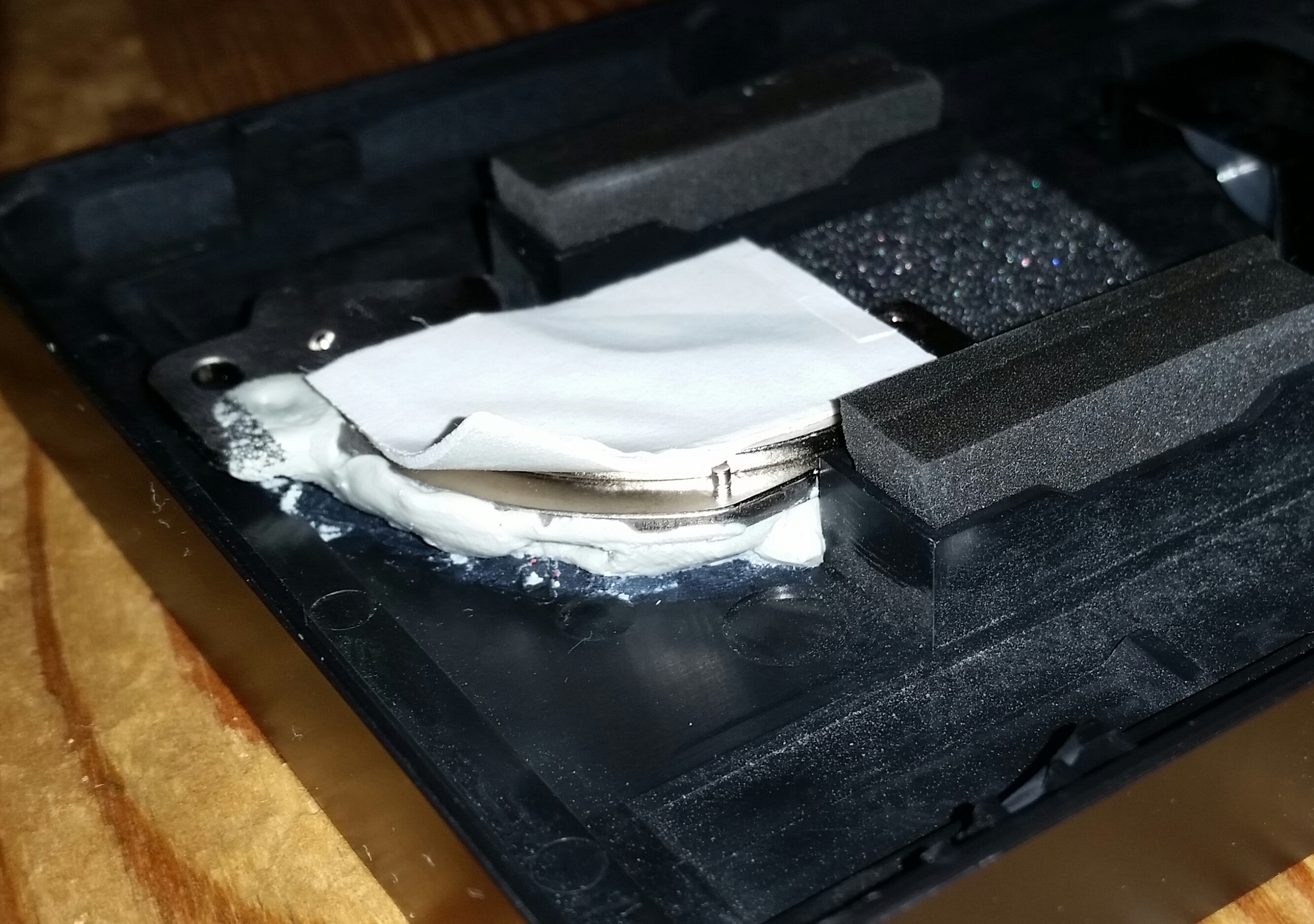

Подождал сутки пока затвердеет эпоксид. После чего - испытания. Мать моя! Магнит с чудовищной силой прищелкнул панель к корпусу! Начал отдирать - чуть края панели не покрошил.
Перебор. Чтоб снизить силу магнита наклеил на магнит кусок липкой ленты из какой-то вспененой херни, толщиной 1 мм.
Комментарий к файлу: Липкая вспененная херня толщиной 1мм.
20160713_080917-1.jpg [ 2.81 MiB | Просмотров: 5655 ]

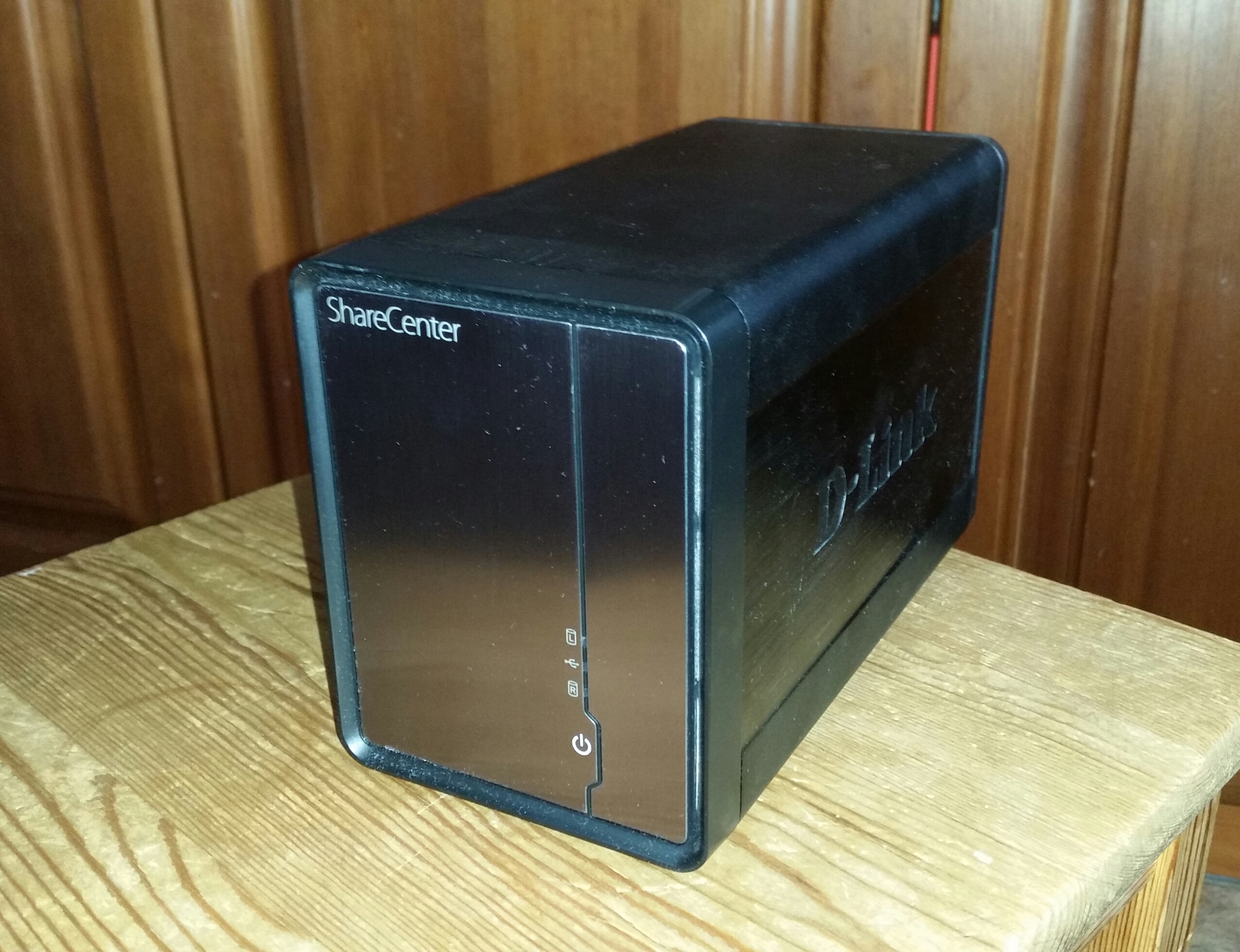

Теперь не такая адская тяга. Лицевая панель на месте, открывается с небольшим усилием. Проблема решена.
