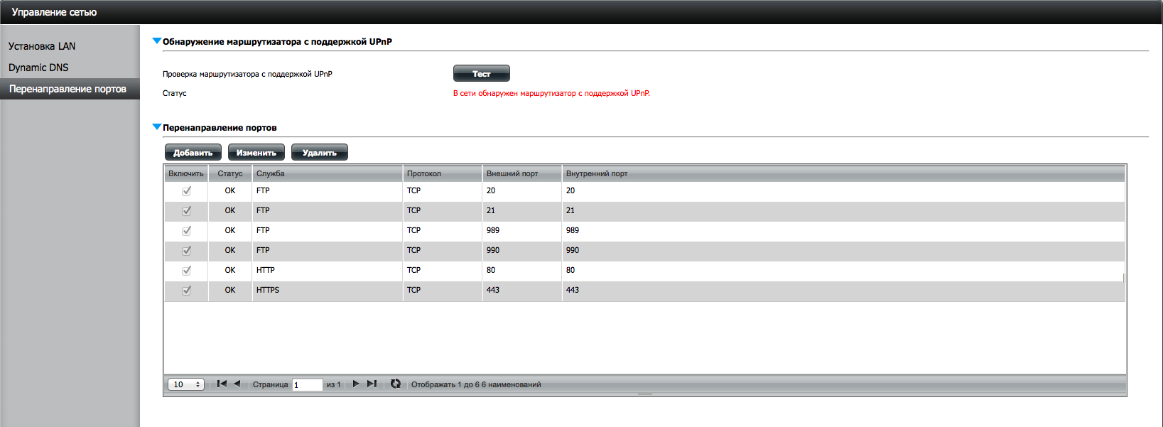

СообщениеДобавлено: Вт ноя 11, 2014 12:01
Зарегистрирован: Пн ноя 10, 2014 15:22
ivamic74 писал(а):
В настройках DNS 320L есть маршрут по умолчанию на роутер?
Иначе он не знает куда возвращать пакеты.
Вот это?
Снимок экрана 2014-11-11 в 11.58.39.png [ 76.25 KiB | Просмотров: 4207 ]

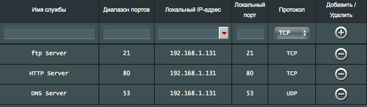

СообщениеДобавлено: Вт ноя 11, 2014 12:05
А вот так проброшены порты на роутере.
Снимок экрана 2014-11-11 в 12.03.56.png [ 30.9 KiB | Просмотров: 4207 ]
СообщениеДобавлено: Ср ноя 12, 2014 11:13
Сообщений: 3870
Попробуйте поставить DNS в DMZ зону на роутере (открытие всех портов) и проверить в пробросе ли дело или нет. А так, очень мало информации о проблеме о топологии сети в частности. Каким клиентом пользуетесь, клиент за NAT или нет, в каком режиме FTP сервер работает (активный или пассивный).
