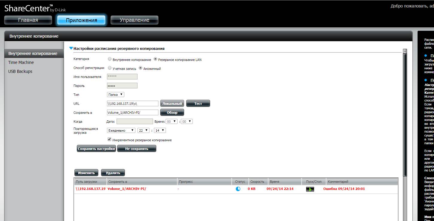

Доброго времени суток уважаемые коллеги!
При работе Резервное копирование LAN примерно в середине появилась ошибка. В поле Комментарий - Ошибка 09/24/14 20:01
При повторном запуске ошибка возникает почти сразу.
С чем это связано и как исправить?
DNS325.jpg [ 98.08 KiB | Просмотров: 4260 ]

Может быть ресурс недоступен, или пользователь/пароль изменились.

все доступно, ничего не менялось, если запустить заново - пойдет.
где находятся логи этого процесса?

Проверьте длину пути до максимально вложенного файла. Какое приблизительно количество символов ?
