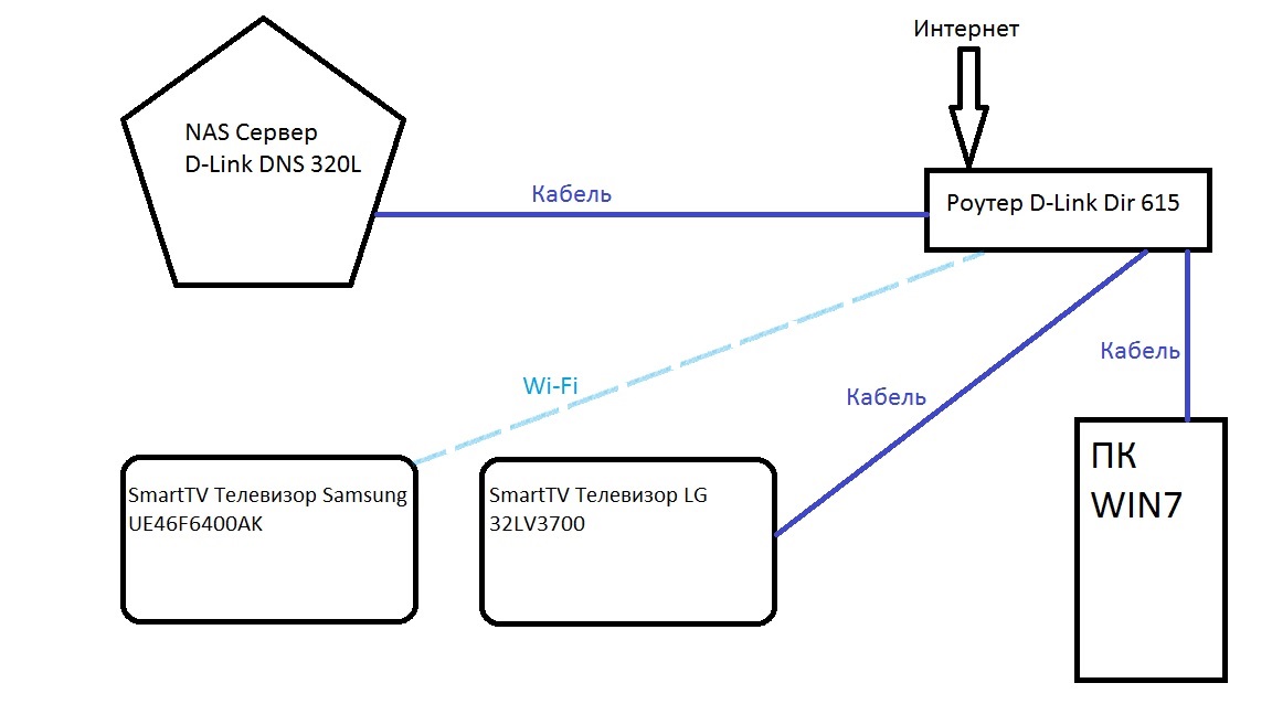

Итак, имеющееся оборудование:
ПК Win7;
Роутер D-Link Dir 615;
NAS Сервер D-Link DNS 320L с жестким
диском;
SmartTV Телевизор Samsung UE46F6400AK ;
SmartTV Телевизор LG 32LV3700
Примерная цель:
Сделать содержимое(фильмы/фото)
жесткого диска в Nas Сервере доступным
для воспроизведения на Телевизорах при
выключенном компьютере.
Что получилось у меня:
А ничего толком и не получилось... NAS подключил, с помощью диска из комплекта установил софт, компьютер его увидел,
содержимое видит/читает/редактирует и
тп. А вот телевизоры - и тот, что по вафле,
и тот, что по кабелю подключены,
хранилище не видят. Интернет, сетевые
приложения и прочие интернет приблуды
в телевизорах работают без проблем.
Я по простоте душевной подумал, что NAS
Сервер будет опознаваться телевизорами
как внешний ЖД/флешка и никаких
заморочек с настройкой не будет.
В общем, прошу помощи в пошаговой настройке!!! Как уже
говорил, целью является сделать
содержимое(фильмы/фото) жесткого
диска в NAS Сервере доступным для
Комментарий к файлу: Схема
00bb6bc021a9.jpg [ 81.06 KiB | Просмотров: 11759 ]

Ну видимо нужно медиа-сервер включить. Документацию тут переписывать не буду, читайте ftp://ftp.dlink.ru/pub/NAS/DNS-320L/Description/DNS-320L_A3_Manual_v1.20(WW).pdf со стр. 201
Если что-то будет не понятно - спрашивайте. Но сразу предупреждаю - старые модели ТВ по видеокодекам не всеядны и могут что-то не воспроизводить. Я об этом неоднократно писал http://forum.dlink.ru/viewtopic.php?f=16&t=163137, все претензии к производителям ТВ. К примеру мой LG модель 2013г. показывает все, что я ему скармливал по DLNA, а подобная модель 2011г. только 80-90%

Спасибо! Телевизор унюхал наконец! Тут еще пара вопросов созрела:
1. Скорость копирования /компьютер-NAS/ не выше 10 мб/сек. Это нормально?
2. Телевизор (Самсунг) видит NAS и при открытии его «папки» там располагаются 3 папки (видео, фото, музыка) в этих папках также по несколько подпапок (folders, all video и тп.). Можно ли как нибудь эти папки настроить (удалить/добавить, название поменять и тп.)? Хотя, вопрос скорее для тв-форума =)
 Заголовок сообщения: Re: Не могу настроить NAS
СообщениеДобавлено: Чт янв 30, 2014 12:34
Зарегистрирован: Вт июл 23, 2013 11:19
Сообщений: 484
для 100Мбит/с сети это практически потолок
Во встроенном нельзя, в некоторых сторонних можно. Но это и вправду вопрос для форума по DLNA серверам
