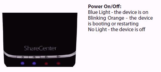

1. Индикатор питания (Power On/Off)
Комментарий к файлу: снимок из документации
power on off.JPG [ 13.81 KiB | Просмотров: 3952 ]
Blue Light - the device is on
- Да, такой сигнал я вижу постоянно, когда OS загрузилась и NAS работает нормально, вроде все нормально - is on (включено),
но это не совсем так (см. ниже).
*OS - встроенная операционная система (прошивка);
Blinking Orange - the device is booting or restarting
- Ну не знаю, может я дальтоник :roll: , но я не вижу оранжевого цвета, только синий мигающий. Загружалась система или же я
рестартовал ее принудительно - все время мигал синим индикатор. Наверно я поседею раньше чем дождусь оранжевого :D
No Light = the device is off
- Тут казалось бы тоже все предельно ясно, НО ситуация такая: Включив NAS, подождав когда она загрузится (помигают все лампочки),
после загрузки OS все индикаторы начинают просто гореть синим (система готова), а далее если подождать (не обращаться к дискам) - то индикатор питания гаснет!
Индикаторы HDD продолжают гореть синим и доступ к WebUI есть и если зайти на вкладку, например, Статус системы -> Информация о HDD,
то индикаторы HDD поморгают, я получу инфу о состоянии HDD, но индикатор питания - не горит.
Я так понимаю устройство ушло в СОН, но при этом все доступно. Если перезайти в WebUI - это тоже не разбудит спящую машину :wink:
Если сделать монтирование диска в систему(любое обращение к ним) - да, NAS просыпается.
Например, лично мной проверено, если зайти по FTP на NAS, то система останется спать (power led is off), но стоит обратиться к файлу,
как тут же система просыпается(power led is on)!

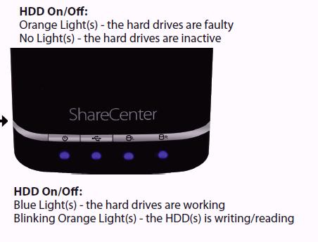

2. Индикатор дисков (HDD On/Off)
HDD On Off.JPG [ 20.55 KiB | Просмотров: 3952 ]
Orange Light(s) - the hard drives are faulty
Этого я не знаю, не могу проверить да и ДАЙ БОГ ИЗБЕЖАТЬ! :!:
No Light(s) - the hard drives are inactive
Комментариев пока не могу дать что точно это могло означать. По хорошему, это означать должно что диски - "уснули",
т.е. перешли в неактивное состояние. И если я прав, то за этот режим должна отвечать следующая настройка в WebUI:
Управление системой -> Управление питанием -> Настройка спящего режима диска;
Но могу добавить что по истечении этого времени у меня гаснет Power led, а не индикаторы HDD;
Blue Light(s) - the hard drives are working
Да, признаюсь тут угадали, горят у меня синим.
Blinking Orange Light(s) - the HDD(s) is writing/reading
Снова промах - при чтении записи они мигают синим.

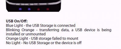

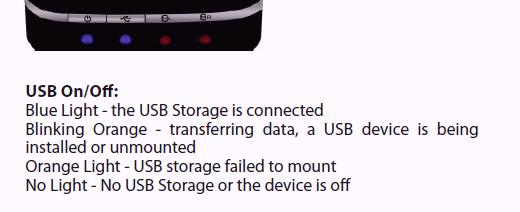

3. Индикатор USB (USB On/Off)
USB On Off.JPG [ 18.41 KiB | Просмотров: 3952 ]
Подключение USB устройств не проверял.
P.S.
В итоге, если NAS уйдет спать (уйдут в сон HDD) - то картина будет такой - горит только Power LED.
Это если следовать официальной документации, на деле же при засыпании HDD гаснет только Power LED,
а продолжают гореть HDD LEDs, вот так то! :lol:

Обнаружил еще один момент с индикаторами:
Да, для меня было просто удивлением когда я вставил диски в NAS (еще не настроенный),
то я увидел этот оранжевый свет HDD индикаторов!
Этот сигнал означал что диски не отформатированы/чистые.
После начала форматирования - загорелись синим.
P.S.
Теперь мне совсем непонятно ПОЧЕМУ заявленная световая индикация в документации не работает ?!
