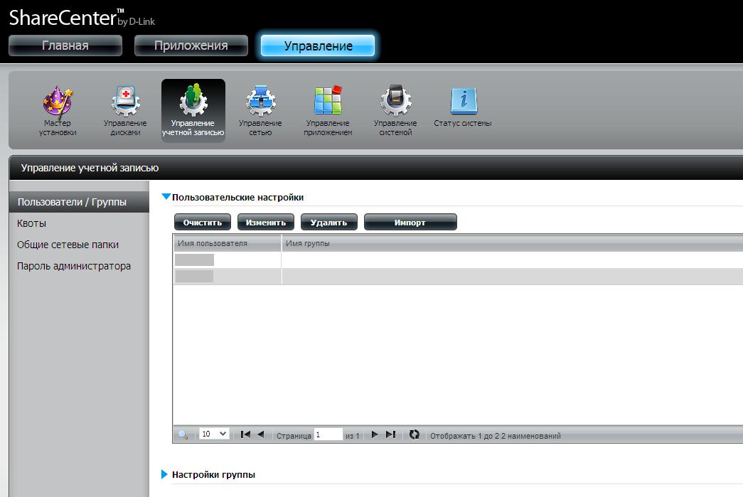

привожу скриншот Web UI русифицированного
Русификатор : DNS-320L LANGUAGE.RU Package v1.00_05282012(BETA)
users and groups settings.JPG [ 67.79 KiB | Просмотров: 3442 ]
Кнопки которые там есть (по порядку слева направо): Очистить, Изменить, Удалить, Импорт
То есть, НЕТ кнопки Создать!
Обратите внимание на выделенную красным цветом кнопку - Очистить, вот где оказалась "собака зарыта", на самом деле это не та кнопка за которую она себя выдает!

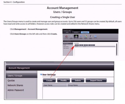

Смотрим на скриншот ниже из документации на английском языке (данную панель с кнопками я сделал увеличенной ниже на скриншоте):
Документация DNS-320L_A3_Manual_v1.20(WW).pdf (page 126)
Doc screen users groups settings with Zooming.JPG [ 95.42 KiB | Просмотров: 3442 ]
Вывод: таким образом кнопка Create из Создать каким-то магическим образом трансформировалась в Очистить! Для меня загадка! :shock:
Если кто хорошо знаком с английским языком, наверно лучше не русифицироваться пока.
Одно дело когда нет настроек в системе (списка пользователей с правами), а другое дело если там есть настроенные пользователи и нажимая на кнопку Очистить,
как-то начинает "играть очко" - а не удалит ли эта кнопка все нафиг?
