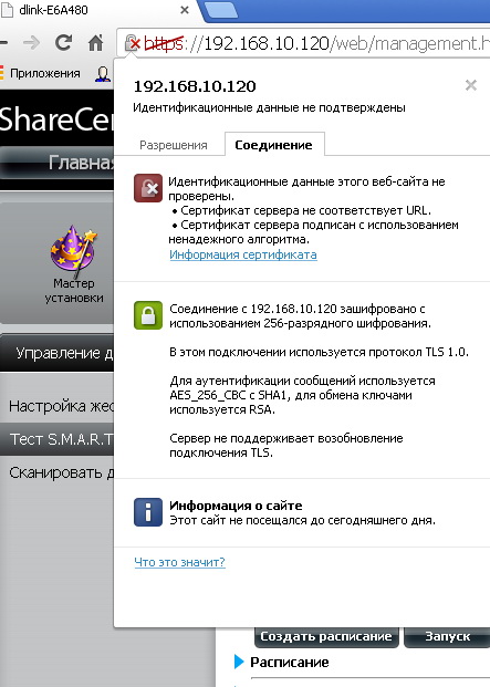

Здравствуйте,
подскажите почему при входе в web-интерфейс по SSL-протоколу (порт назначен автоматически 443)
я получаю сообщение "Идентификационные данные этого вэб-сайта не проверены"
(скрин ниже)
Где можно взять сертификат (*.crt) чтоб его установить в браузер (и значок https загорелся зеленым)?
Может я что-то в настройках упустил?
На CD-ROM диске я ничего не нашел (crt файл).
Комментарий к файлу: https error
https sert.jpg [ 83.45 KiB | Просмотров: 4345 ]

Я прочитал часть сообщений, только так и осталось загадкой все же можно сделать/настроить это или нет?
Файлов с сертификатами я НЕ нашел, ну вроде логично, они должны генерироваться NAS я так понимаю, безопасность все-таки!
Я установил сертификат: получил его через Chrome, сохранил его на диск и установил в систему,
НО я открыл эту тему так как после установки сертификата соединение не стало корректным!
Я так полагаю, что разработчики должны были как-то протестить этот момент, настроить его!
или объясните мне почему сделав SSL-протокол они его не сделали до конца рабочим? или чья это проблема?
Можно от Вас получить хотя бы какие-нибудь комментарии к ссылке?
Я так понимаю Вы в курсе этой проблемы раз кинули ссылку.
Может кто подскажет куда обратиться за помощью?
Не верится что D-Link не доработала этот момент.
Да там вроде все достаточно подробно написано
boba_l
IE11 успокоился. Опера классическая довольна. Поднимаю руки. Против хрома я бессилен.
Т.е. Firefox, IE & Opera запоминают сертификат, как доверенный, а Chrome нет
SSL-протокол разработала Netscape, не имеющая отношения к Д-Линк ;)
А насчет "настроить", по-моему сказано однозначно и не имеет иного толкования:
Krev2012
...Chrome ругается на использование в сертификате ненадёжного алгоритма RSA-MD2.
Тут ничего не поделаешь - штаты не разрешают иностранцам использовать криптостойкие современные алгоритмы в своих продуктах. Пока Dlink ориентирован на поставку продукции в штаты - так и будет...
...Вы просто не внесли этот сертификат в Список доверенных центров сертификации. Скопируйте указанный файл, выделите сертификат от строки "BEGIN CERTIFICATE" до "END CERTIFICATE" включительно. Вставьте в новый текстовый файл с расширением der, сохраните файл. Запустите его и внесите в нужный список...
Если и это не понятно, я более ничем помочь не могу. Просто примите как факт - этот вопрос (а не проблема) никакого отношения к Д-Линк не имеет.

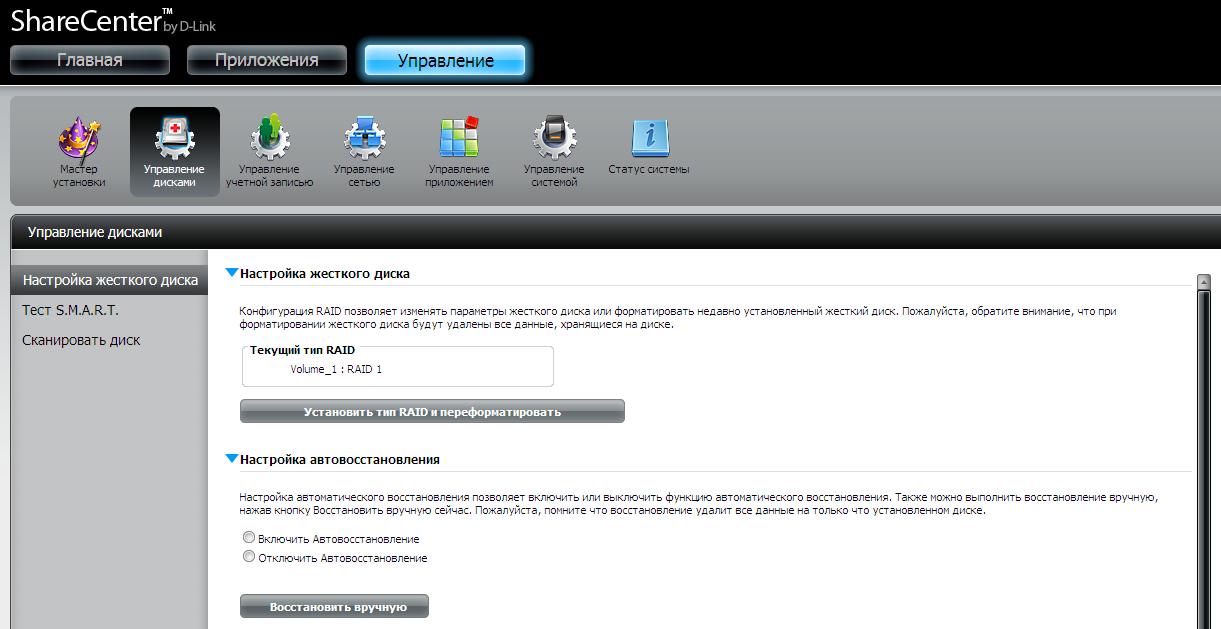

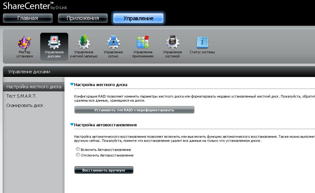

Еще могу добавить, что Chrome не отображает вкладки:
Текущая версия программного обеспечения NAS 1.03 (Дата выпуска программного обеспечения 09/04/2013)
1) Управление жесткими дисками -> Настройка жесткого диска - На странице раз от разу не отображается состояние системы, например что она RAID 1 !!
Комментарий к файлу: Отображение в Internet Explorer: Управление жесткими дисками -> Настройка жесткого диска
HDD settings IExplorer.JPG [ 86.78 KiB | Просмотров: 4313 ]
Комментарий к файлу: Отображение в Chrome: Управление жесткими дисками -> Настройка жесткого диска
HDD settings.JPG [ 76.87 KiB | Просмотров: 4313 ]

Krev2012
Про SSL-протокол знаю, но все равно спасибо за информацию!
Про запреты Штатов по поводу шифрования я не знал, интересно чем они аргументируют такие запреты? Сами занижают безопасность!
Вот этот момент я так и не смог найти, я сохранил сертификат по-другому, с помощью браузера (Chrome) сразу в *.cer-файл в DER-кодировке, но этот файл бинарный и никаких слов BEGIN там нет! Может не там ищу?
