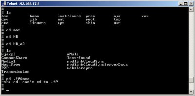

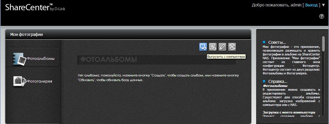

Подскажите, пожалуйста, на какой диск и в какую папку загружаются фотографии на NAS DNS-345 при использовании встроенного приложения "Мои фотографии" -> Фотоальбомы -> Выгрузить с компьютера.
01.JPG [ 84.05 KiB | Просмотров: 4095 ]
Проискал все диски и папки поиском - не нашел. Видимо, выгружается в скрытую папку, но как узнать путь?
/mnt/HD/HD_a2/.!@$mmc/photo
По SMB эту папку не видно. Или по NFS, или ставить адд-он ssh & mc и копировать нужные фото-файлы в доступный по SMB каталог

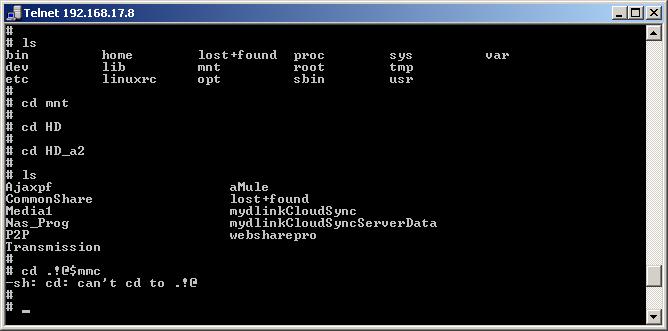

Давеча решил залезть в папку фотографий - ан нету ее на диске....
Может я что-то не то делаю?
Привожу скриншот:
01.JPG [ 29.51 KiB | Просмотров: 3982 ]

[quote="UncleFather"][/quote]
Тогда так
find /mnt/HD/HD_a2 | grep my_photo.jpg
где последнее - имя файла одной из залитых фото

Спасибо, нашлась в том месте, где Вы ранее указывали (/mnt/HD/HD_a2/.!@$mmc/photo). Просто «.!@$mmc» скрыта при выводе простой командой ls. Надо было смотреть ее «ls -a». И потом, при переходе в нее, указывать имя «.!@$mmc» в одинарных кавычках ('.!@$mmc')
