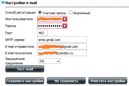

Проблема написана в заголовке.
Настройку произвожу как в прикрепленном рисунке. Прошивка 2.03b3
Что я делаю не так? Спасибо

temo4ka_lebedev писал(а):
Что я делаю не так?
А зачем SSL? Достаточно STARTTLS на 25 порт без авторизации. Кнопка ТЕст светит ОК
Что я делаю не так?
А зачем SSL?
Gmail smtp требует SSL. Но проблема у меня была в двухэтапной аутентификации. Проблема решена. Спасибо
