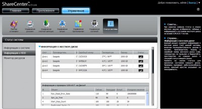

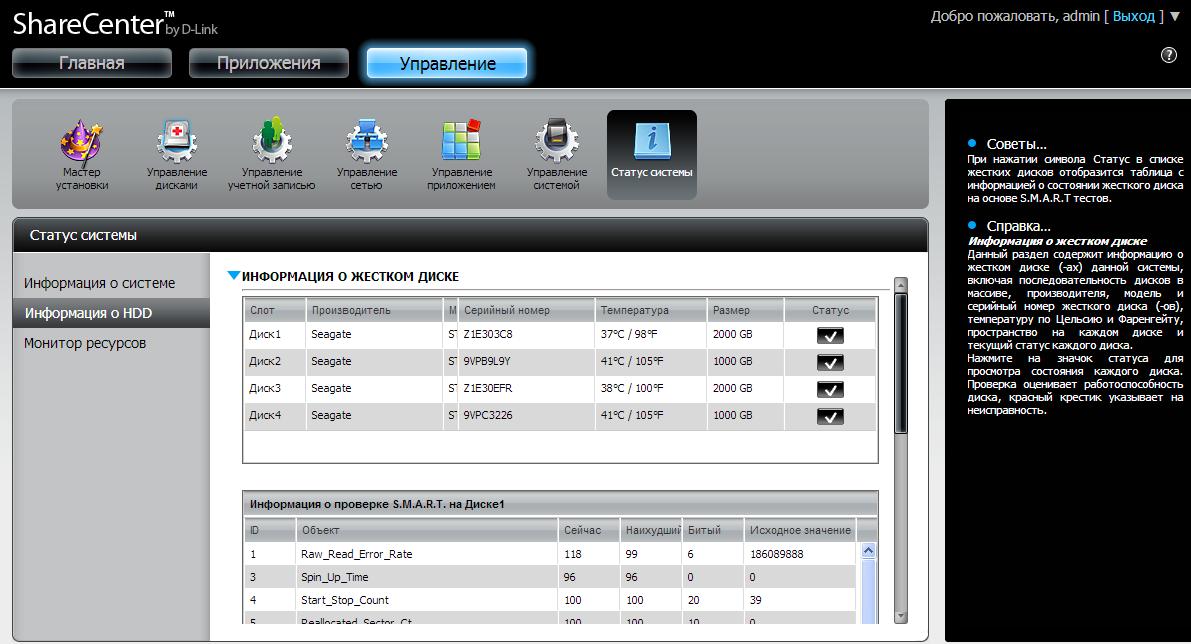

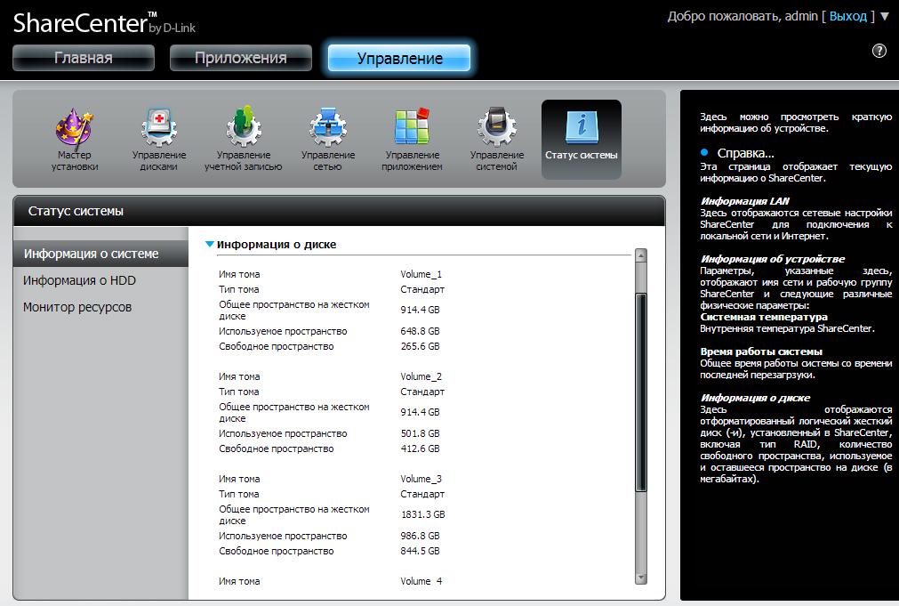

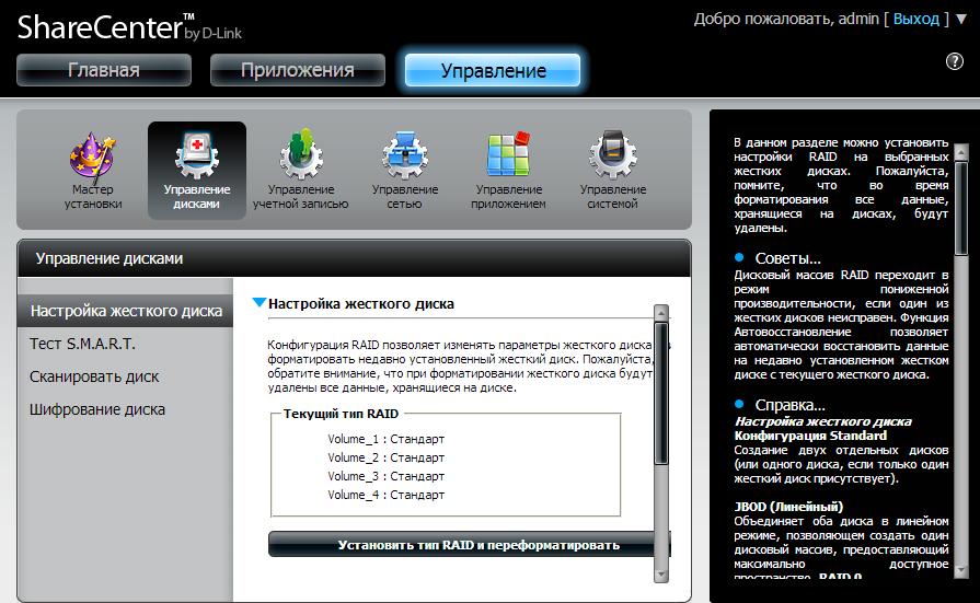

Подскажите, пожалуйста, как на NAS DNS-345 узнать какой физический диск какому тому сопоставляется?
Массив дисков сконфигурирован как "Стандарт".
Может быть вообще возможно изменить сопоставление дисков и массивов без потери данных?
02.JPG [ 99.61 KiB | Просмотров: 3420 ]
03.JPG [ 106.62 KiB | Просмотров: 3420 ]
04.JPG [ 115.97 KiB | Просмотров: 3420 ]

Сверху вниз - Volume_1, Volume_2 и т.д.
Насколько я помню при форматировании (касаемо Стандарта), диски метятся Volume_X и перестановка к смене метки не приводит, только новое форматирование.
А с чего вопрос? Для общего развития или есть задача, которую можно решить другим способом?
Не согласен. По-умолчанию девайс назначает номера томов не сверху - вниз, а по порядку установки. То есть если я сначала вставил диск в 3-й отсек, включил НАС, то раздел на этом диск будет Volume_1 в какой бы отсек я его в дальнейшем не переставил (я проверял). Потом, например, я вставил диск в первый отсек и снова включил нас. Раздел диск из первого отсека будет именоваться Volume_2.
Для общего развития, скорее.... Ну и, например, если в результате проверки диска НАС сообщит мне об ошибках на томе Volume_3 - то какой диск менять?
а я что написал? "при форматировании (касаемо Стандарта), диски метятся Volume_X и перестановка к смене метки не приводит" ;)
А зачем такие сложности? Вставляйте и форматируйте диски по порядку и будете знать, что Volume_3 - это 3-тий сверху. Или вы с дисками в "напёрстки" играть собираетесь? ;)
