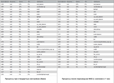

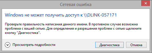

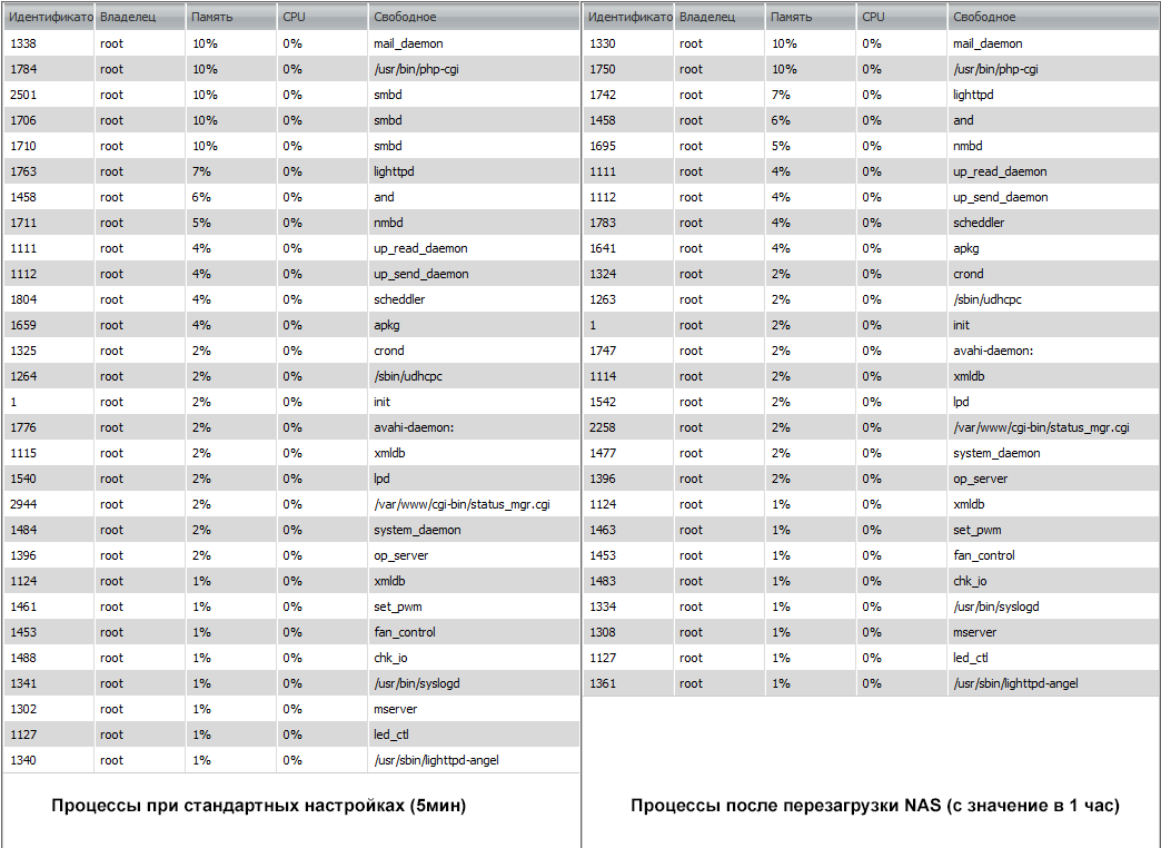

Столкнулся с проблемой. У меня на NAS-се стоит Total Commander к которому я периодически обращаюсь что бы закинуть файлы на ftp, так вот наблюдаться картина подвисаня словно NAS выходит с спячки. Решил в настройках (раздел управлением питания) установить другое значение спящего режим диска на 1 час (так же побывал другие значения вплоть до отключения данной функции). Сохранив настройки решил перезагрузить NAS на всякий случай в результате столкнулся с проблемой что локально перейдя (\\DLINK-057171\Volume_1) NAS просто переставал работать (Скрин №1 ниже), с другой же стороны перейдя в браузере по протоколу http или ftp все работает. Увидев данную картину решил поставить значение 5 мин как было по умолчание изначально. В результате доступ к NAS появился, так же пробовал просто сбрасывать настройки по умолчанию тоже помогало. Но проблема осталась не решенной в чем же подлог? Пробовал ставить все возможные прошивки с раздела http://ftp.dlink.ru/pub/NAS/DNS-315/Firmware/ на обоих та же проблема. Сев подумав в чем же проблема решил сравнить процессы до и после применения конфигураций (Скрин №2 ниже). В общем пришел к выводу что прошивки сырые и решил опубликовать данную проблему для дальнейшего фикса. Если есть варианты решения проблемы делитесь буду очень благодарен!
Комментарий к файлу: Скрин №1
eror.png [ 10.01 KiB | Просмотров: 2743 ]
Комментарий к файлу: Скрин №2
proces.png [ 46.23 KiB | Просмотров: 2743 ]

Такая же проблема, бывает вообще в спячку уйдет и после возвращения даже через веб интерфейс не работает.. после ввода логина и пароля ошибкаи также как у вас пропадает в сети
