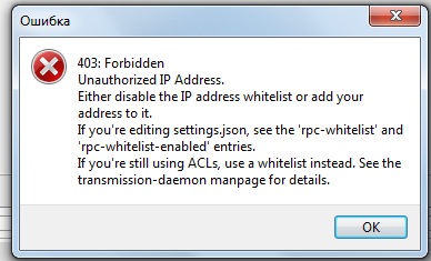

Все страннее и страннее... Перезагрузил нас из веб, путти подключается.
Но теперь при включении веб интерфейса трансмишена такая ошибка
Чтобы ее устранить, мне надо зайти в путти, написать ln -snf /mnt/HD/HD_a2 /mnt/HD_a2, остановить трансмишн, зайти в настройки ничего не меняя и тогда он подключается.
Что мне прописать в настройках чтобы так не делать при каждом включении?

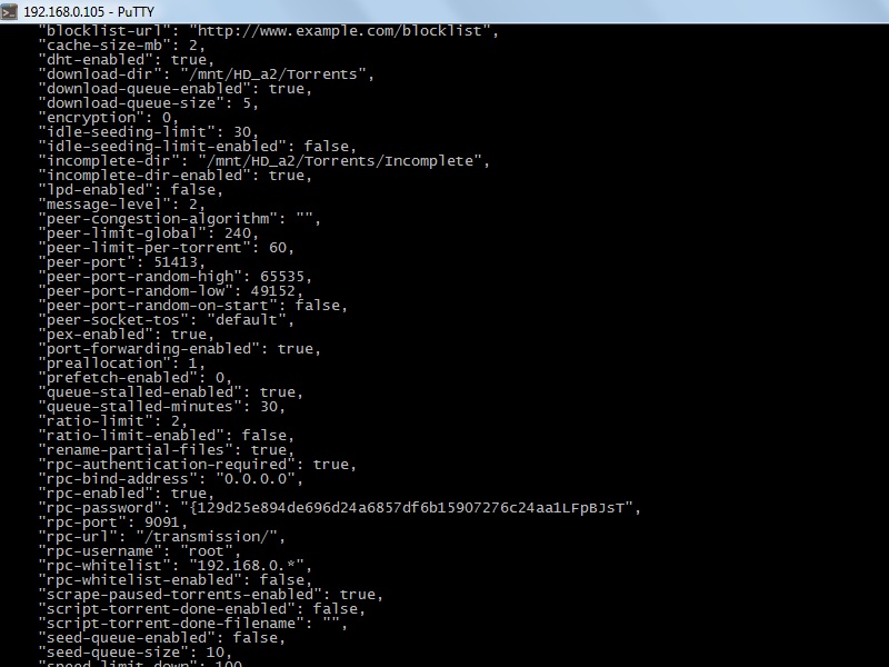

СообщениеДобавлено: Пн авг 26, 2013 14:11
Зарегистрирован: Ср авг 21, 2013 09:45
вот что написано в fun_plug.local
#!/ffp/bin/sh
PATH=/ffp/sbin:/ffp/bin:/usr/sbin:/sbin:/usr/bin:/bin
# Create symbolic link /mnt/HD_a2 to point to /mnt/HD/HD_a2
Что можно там изменить\убрать чтобы не делать вышеописанное с трансмишеном.
