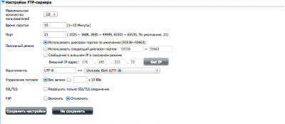

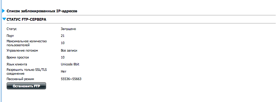

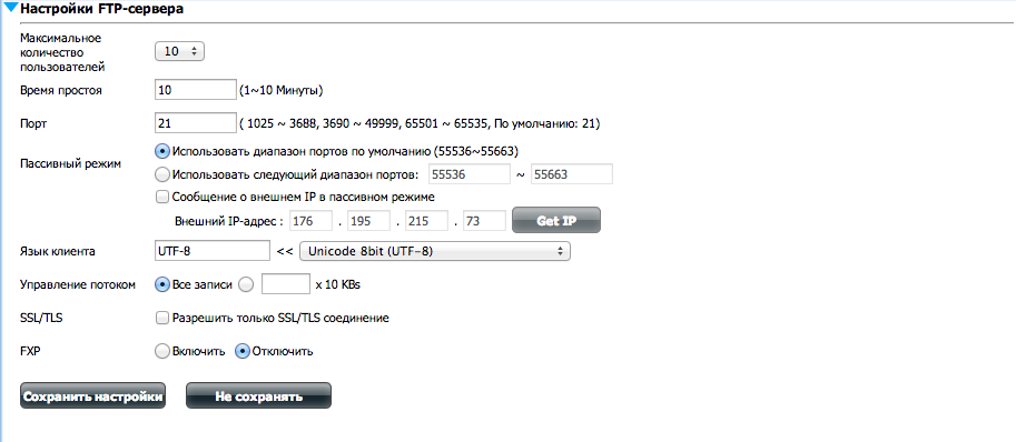

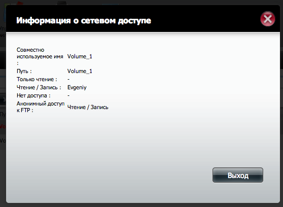

Доброе время суток!
Столкнулся со следующей проблемой на DNS-320.
Включаю FTP, к нему подключаюсь, но не могу редактировать, только чтение, в настройка везде стоит чтение/запись, ниже прикладываю скрини настроек:
В чем может быть проблема?
Комментарий к файлу: настройки доступа
Снимок экрана 2013-02-13 в 23.24.46.png [ 35.23 KiB | Просмотров: 2723 ]
Комментарий к файлу: настройки ftp
Снимок экрана 2013-02-13 в 23.24.33.png [ 31.99 KiB | Просмотров: 2723 ]
Снимок экрана 2013-02-13 в 23.24.19.png [ 55.39 KiB | Просмотров: 2723 ]

Здравствуйте.
Прошивка какая на устройстве?
Какой FTP клиент используете? И что означает невозможно редактировать (поподробнее)?
СообщениеДобавлено: Чт фев 14, 2013 23:12
Зарегистрирован: Ср фев 13, 2013 22:20
Alexandr Shuvarikov писал(а):
Здравствуйте.
Вы правы, проблема в FTP клиенте была.
Подключался через finder(mac os) - запрещает редактирование.
total commander - все отлично работает.
Спасибо!
