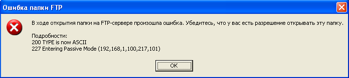

Открой "мой компьютер" и введи в адресной строке ftp://адрес_твоего_фтп_сервака , нажми enter, что ты видишь?
Я вижу это
SNAG-0041.png [ 9.21 KiB | Просмотров: 4673 ]
Далее, в filezilla ставим пассив мод, без всяких TLS (браузеры вроде без тлс ломятся), смотрим лог подключения в файлзилле
Ответ: 227 Entering Passive Mode (192,168,1,100,217,108)
Статус: Сервер отправил пассивный ответ с неопределяемым адресом. Использую существующий адрес сервера.
Но файлзилла подключается и работает с сервером - он умный(файлзилла), а браузеры многие тупы и не подключатся.
Балалайка!
А если проделать процедуру, описанную вначале темы - все классно.
