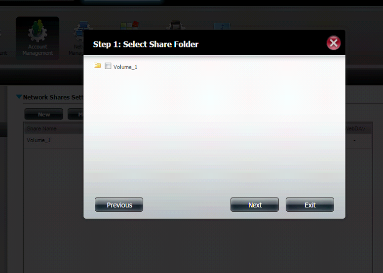

Дано: DNS-327L, прошивка 1.04b10, raid1, шара volume_1 на весь объем рэйда с доступом всем без пароля.
Необходимо: Сделать 2 шары А и B. При этом на NAS будут прописаны 2 группы пользователей, которые будут иметь доступ к шаре А, но не иметь доступ к шаре B. Доступ к шаре B должен быть только у администратора.
Вопрос: Как это осуществить не переделывая рэйд? Изменине прав доступа на шару по умолчанию результата не дает. При попытке создать новую шару в списке есть выбор только шары volume_1 и все. Список папок в шаре не раскрывается. Что я делаю не так?

Попробовал. Список не отображается. То есть только volume_1 висит и все. Стрелка слева есть, но не раскрывается. Если оставить так, то система пишет, что права на эту папку уже заданы

Во. Нашел где. Вот так у меня выглядит окно создания новой шары.
Снимок1.PNG [ 64.2 KiB | Просмотров: 8489 ]

Уф. Разобрался. Спасибо Павлу Павленко, нашему региональщику. Оказывается даблклик на volume_1 при создании новой шары раскрывает дерево папок. Как же просто оказалось. Может снабдить это дерево гиперссылкой и при клике чтобы автоматом раскрывалось? А то мож еще кто затупит, как я.
Список каталога раскрывается по одному клику непосредственно на надпись Volume_1.
Может дело в браузере, но в ИЕ11 и в хроме только двойным кликом раскрывалось.
Это действительно странно, не встречался с подобным и не могу воспроизвести на своем устройстве и ПК.
Я выше приводил скрин. Вот на нем как раз срабатывает только даблклик. Может дело в прошивке? Вливал последнюю 1.04b10
СообщениеДобавлено: Пн сен 14, 2015 14:51
Сообщений: 3870
Нет, ни в одной из прошивок подобного не встречал. Попробуйте проверить с другого ПК/браузера.
