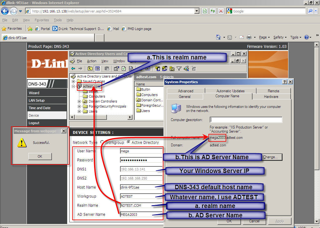

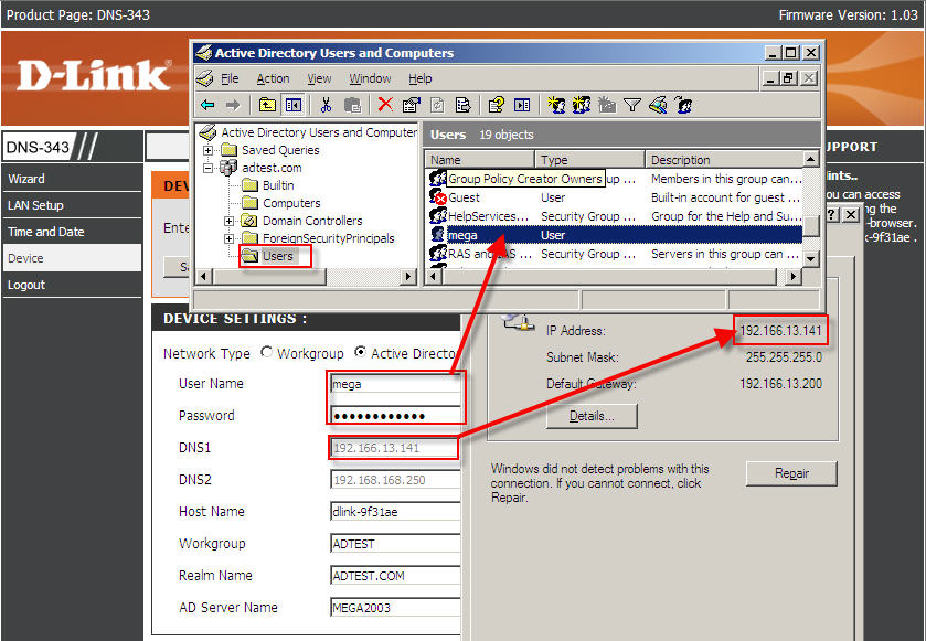

Пример настроек на скриншотах. Проверьте пожалуйста.

Да. Все настройки соответствуют нашей сети. Ведь NAS находит домен и пользователя. Если в поле пассворд указать неверный пароль, то он так и пишет: Incorrect password.
Может как-то влиять имя устройства? Оно может быть произвольным или нет?
