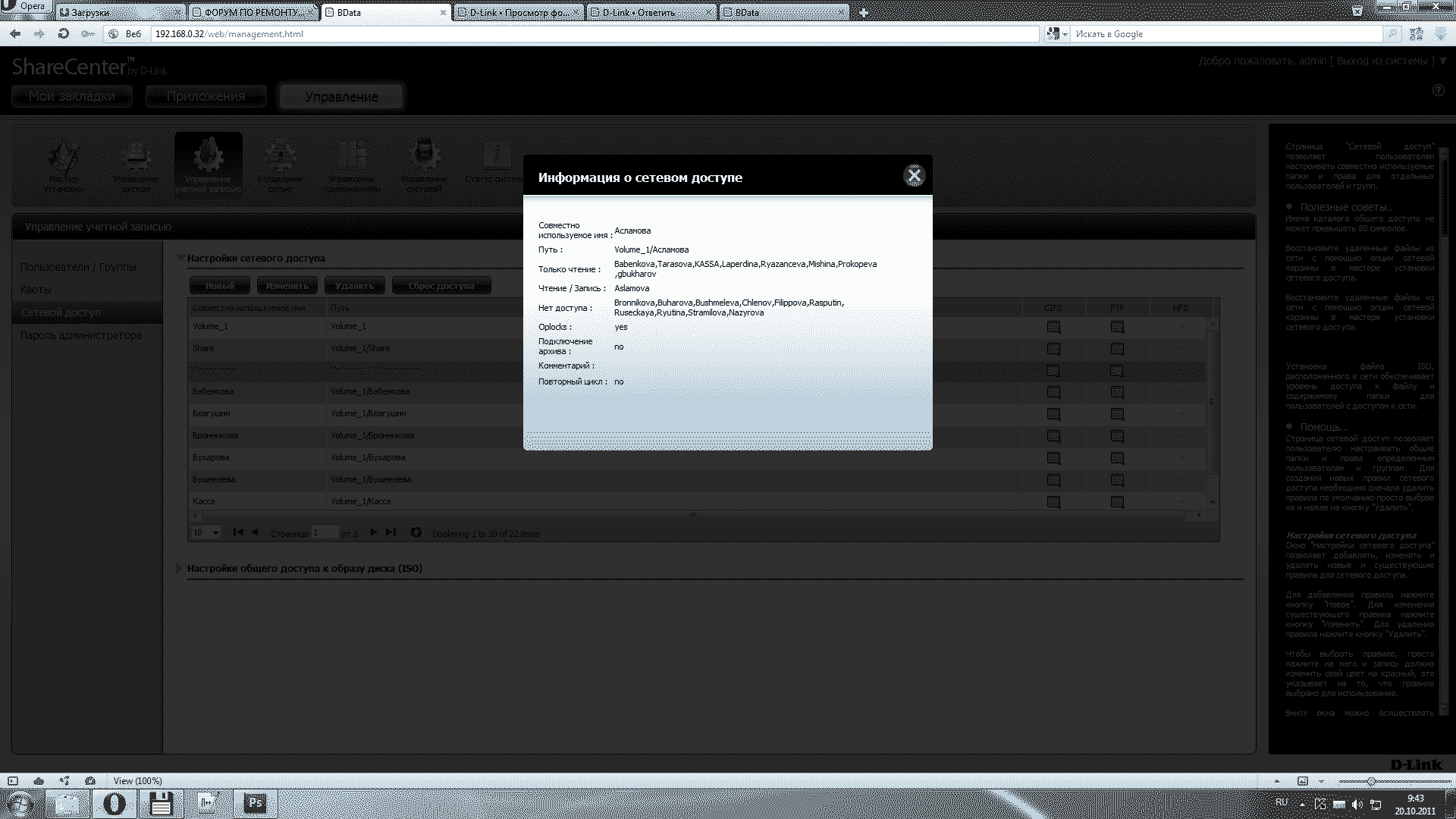

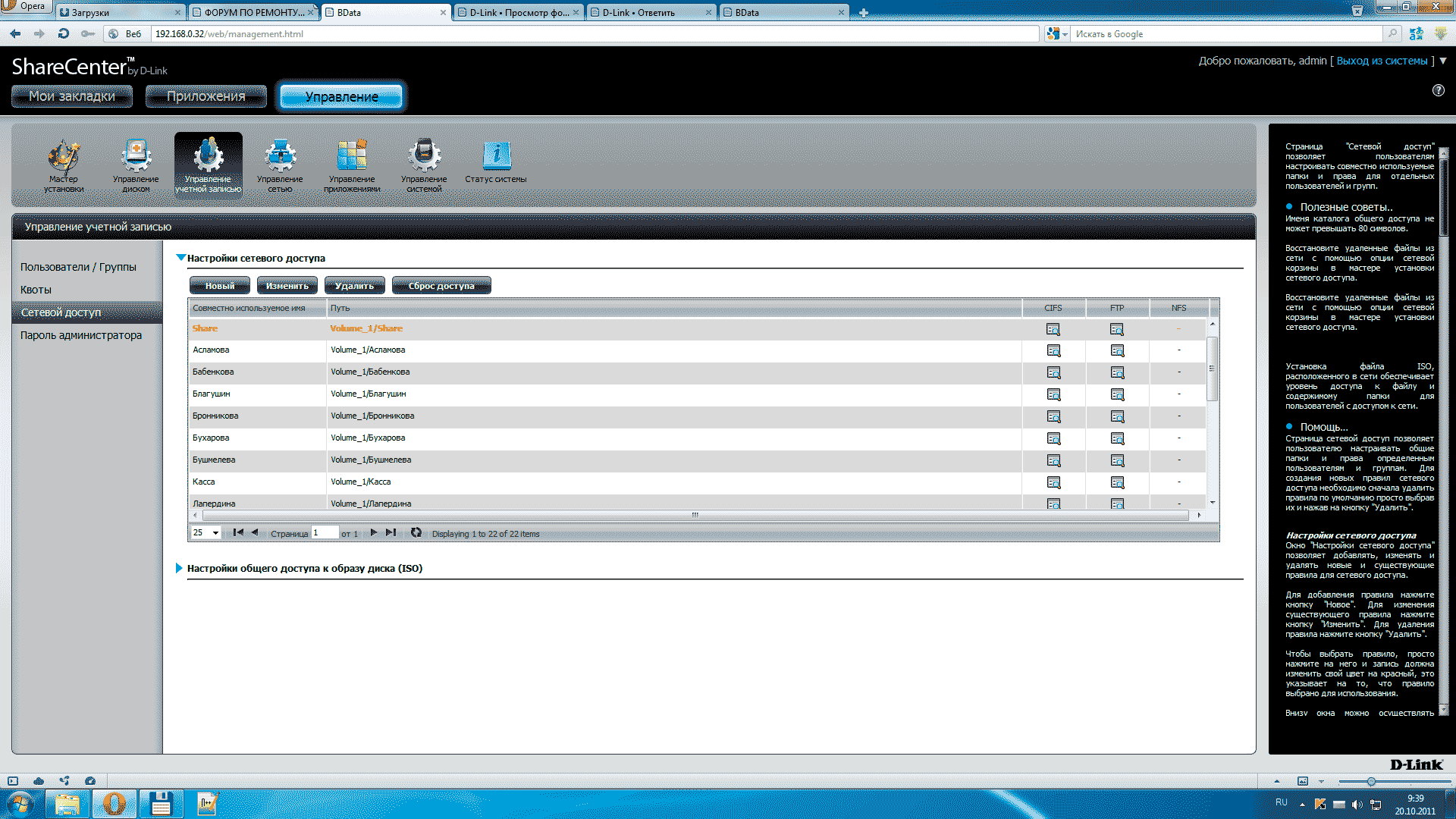

Имеется 20 пользователей, у каждого должна быть своя папка. Создал в web-интерфейсе 20 пользователей, указал каждому пароли (разные) и квоты. Создал 20 расшаренных папок, у каждой указал права досупа для пользователей.
пример:

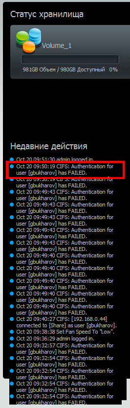

1) некоторых пользователей не пускает, причем в логах пишет, что логинились совсем с других аккаунтов.
Заходил под ником Nazyrova, а в логах gbukharov:

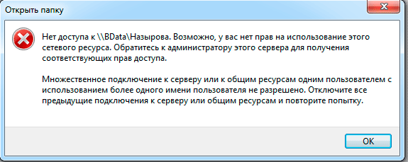

2) Если зашёл под одним пользователем, то дальше под ним и работает. В другие папки не пускает, даже если указать правильные имя и пароль, причем в логах опять не то имя.
Проверял на разных компьютерах (Win7, WinXP, Win2003)
