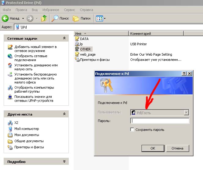

Проблема я думаю для DNS-323 достаточно известная, но почему-то внятного ответа по поводу её решения я так и не нашел... и вообще пора уже разобраться с этим вопросом!!! Помогите!!!
Что скажите? Как сделать так чтобы можно было указывать имя пользователя?

Прошивку поменять!
Или когда в винде подключаешь сетевой диск - указать подключаться под другим именем. И там уже указать свое имя и пароль.

Прошивка 1.7
Если выбирать имя пользователя и пароль, то это нужно делать каждый раз при входе в систему.
И вообще такой совет может дать только человек который понятия не имеет о чем идет речь. т.е. из раздела "Универсальный совет".
Кстати пробовал читать... viewtopic.php?t=48095&start=30
делал приведенные манипуляции, все гуд НО!!! слетает ВЕБ-ИНТЕРФЕЙС напрочь!

Пишете маленький .bat-файл. В котором прописываете подключение диска на нужного Вам его пользователя. Кладете в автозагрузку его, и не нужно будет "делать каждый раз при входе в систему".

Это единственный метод?

Второй метод с изменением файла конфигурации самой прошивки.
Третий - изменение файла конфигурации самбы.
Четвертый - установка своей собственной самбы.

Как только изменяю файл конфигурации прошивки, слетает ВЕБ-интерфейс.
Третий и четвертый метод где-нибудь описан подробно?

Это бинарный файл, чтобы не слетал, нужно изменять в соответствующем редакторе.
На третий Вы сами ссылку давали.
Четвертый - гуглить по поводу фан-плага и самбы.

Слетает интерфейс именно из за того что не тот редактор?
Какой из распространенных редакторов посоветуете?

подключить как сетевой диск, с нужными логином/паролем , поставить галочку - восстанавливать подключение при загрузке системы

Вы теоретик?
Пробовали так делать? Как вы себе представляете пользователя который захочет с другого компьютера попасть в свою папку?
Кстати пароль слетает при рестарте.
Вообще всё что мне нужно от трех окаянных массивов которые приобрела моя контора это чтобы когда тупо заходя с любого компьютера кликаешь мышкой по папке и выскакивало окно с парой логин/пароль и ВСЁЁЁ.
