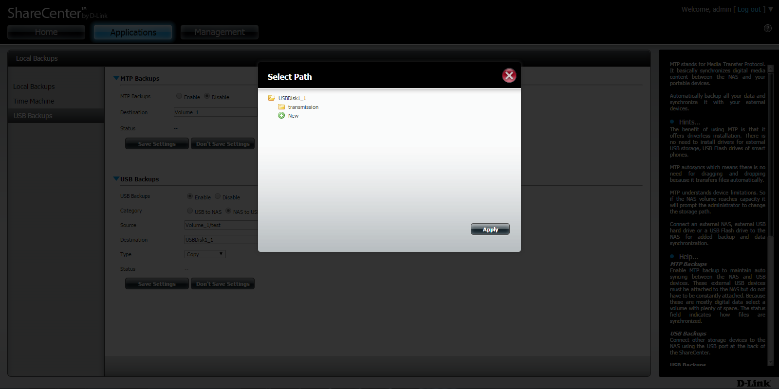

У меня возникла проблема с DNS-320L. Я не могу убедить его делать копии информации на внешнее USB устройство.
Пробовал я и USB-диски и флешки. Флешки форматировал в NTFS и FAT32, результат один: В подключенных USB устройствах эти носители отображаются, но в "Резервное копирование на USB-устройство" при выборе точки назначения (в варианте NAS to USB), устройство в упор ничего не видит: Изображение. По всем мануалам, что я смог найти, написано просто- Выберите куда, а выбрать-то я и не могу.

Предоставьте удаленный доступ к накопителю. Желательно если по IP для проверки с нашего PC.
Все же склоняюсь к тому, что не корректно отображает браузер. Стоит ли какое-либо блокирующее ПО ?
Скрин при проверке на нашем девайсе:
DNS-320L.png [ 91.37 KiB | Просмотров: 12275 ]
