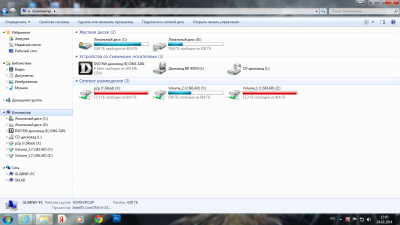

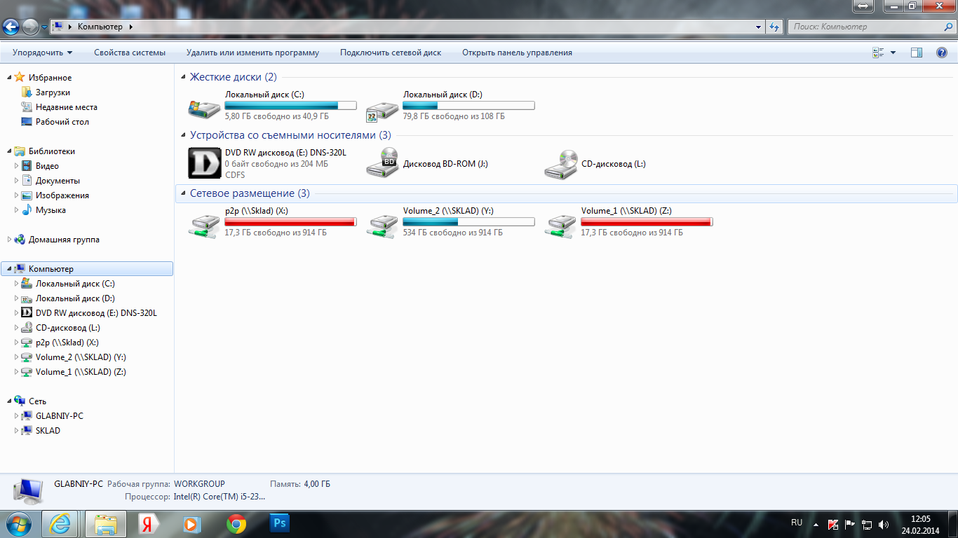

Только не материте, но есть вопрос ответ на который на форуме не нашел. Проблема такая, удаляю файлы, а места больше не становится. Прошивка 1,03 сегодня уже обновил и вот эту поставил BETA_FW_1.03b06, но место убывает с каждой новой закачкой...

jhkjd76, у расшаренных папок стоит галочка Recycler?
А это где? И чес слово, не бум-бум по английский)) Если в управлении учетной записью, общие сетевые папки, то я там не увидел такого..

Надо два раза ткнуть по шаре и получаем вот такое окошечко и нижняя строчка означает, что корзина включена (yes) или выключена (no). Если корзина включена то файлы не удаляются, а где-то складируются. Скорей всего эти ячейки памяти просто не освобождаются. Как посмотреть корзину и для чего вообще нужна подобная функция на NAS я не знаю.
